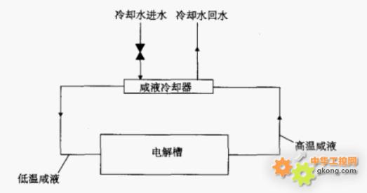

在氢氧分离器流出的碱液由于是高温液体,要在冷却器和低温冷却水中做热交换,让其温度控制在60-70℃左右。冷却后在将碱液流入电解槽,与槽内依然存在的高温碱液做热交换,如此重复循环,不断做电解热量和碱液的低温冷却热交换工作。再利用调节碱液冷却水流量,达到控制流出冷却器碱液的温度,让电解槽始终保持在80-90℃范围。具体热交换原理操作如下图3所示:
图3:水电解制氢热交换示意图
