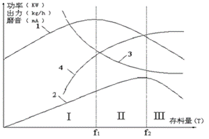

  采用自适应的方法可以使给出的设定值能真正代表并能实时跟随磨煤机的最佳工作点。深入分析磨煤机的工作特性曲线(图2-1),有助于寻找磨煤机的最佳工作点,即磨机的最大出力点。在图2-1中,音频信号是随着磨煤机内存煤量的增加而递减的,见曲线3。为了方便起见,在音频变送器中对信号进行了简单的处理,把递减的音频特性曲线转换成递增的曲线,如图中曲线4所示,这时信号大就表示磨煤机内的存煤量多。
通过对磨煤机特性曲线的分析可以得到以下一些结论:
a. 磨煤机的最大出力点即最佳工作点在图中的f2点。
曲线1为功率特性,曲线2为出力特性,曲线3为音频特性,曲线4为处理后的音频特性
图2-1  磨煤机的工作特性曲线
b. 在磨煤机的运行中,当其内存煤量较少时,因钢球相互碰撞导致磨煤机噪音(即音频)信号较强;随着其内存煤量的不断增加,钢球间的空隙逐渐被物料填满,因而磨煤机噪音信号逐渐减弱。当磨煤机出力达到最大时(图中f2点),钢球间填满了煤块,噪音信号也就基本不变了。反映在图中曲线3,噪音信号变得非常平坦。可以利用噪音曲线到达最大出力点后变化率很小这一特性。
c. 磨煤机的运行范围可划分为3个区间,如图2-1中I,II,III所示。可以看出:磨煤机工作在I区时耗电量较大,出力较小,显然不合适;工作在III区时易于堵煤,发生满灌事故。II区是最佳的运行区域,并且应尽可能使磨煤机的工作点向f2点靠拢。
  随着时间的变化,图2-1中的曲线会发生漂移,但各曲线的相对位置不变,采用在线自适应方法可以实时跟踪最大出力点,保证磨煤机始终运行在最佳工况。

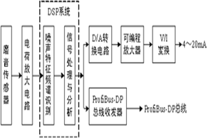

  磨煤机内装煤量检测技术:采用自主开发的智能音频信号传感—变送器来实现。该变送器的核心采用DSP处理器,可实现音频信号的频段选择,数字滤波,能量积分,有效值变换等功能,其作用是在磨煤机运行噪音中检出与装煤量相对应的频段,滤除机械噪音,并对相关频段进行能量累计和有效值变换,从而间接得到磨煤机内的存煤量。其结果可以用4~20mA模拟量输出,也可通过Profibus-DP现场总线来传输。
音频信号传感—变送器的结构如图2-2所示:

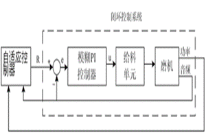

  磨机负荷的控制策略:针对磨煤机大惯性、纯滞后及参数时变的特点,采用自适应——模糊PI相结合的控制策略及双层控制结构,如图2-3所示。图中自适应控制器的作用是给出一个适当的设定值R;而模糊PI控制器则保证了被控对象的输出可以跟随该设定值。
  自适应的引入,使控制系统能够实时跟踪最大出力点,保证磨煤机始终运行在最佳工况,从而真正起到节能降耗的效果。自适应-模糊PI相结合的控制策略,不仅可以保证磨煤机始终运行在最佳状态下,而且能达到安全节能、提高产品质量和产量的目的。
图2-3  磨煤机自适应—模糊PI控制系统

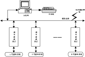

  对拥有多台磨煤机的发电厂,采用如图2-4所示的两级分布式集散控制系统结构,可以保证系统具有较高的可靠性,某个单回路调节器出现故障只会影响该磨机系统,不会对邻近的磨机控制系统造成不良影响。此外,由于每个磨煤机系统都可以采用一台调节器或PLC系统进行控制,因此控制算法的编写、调试和修改都很方便,易于取得良好的控制效果。
  小规模的现场总线控制系统(FCS)不仅可实现磨机负荷的控制,也极易扩展到整个制粉系统的控制和监视,代替原有的仪表控制系统,提高整个工厂的自动化水平,该方案尤其适合于未进行FCS系统改造的中小型发电厂。
图2-4  小型两级分布式现场总线控制系统结构图
