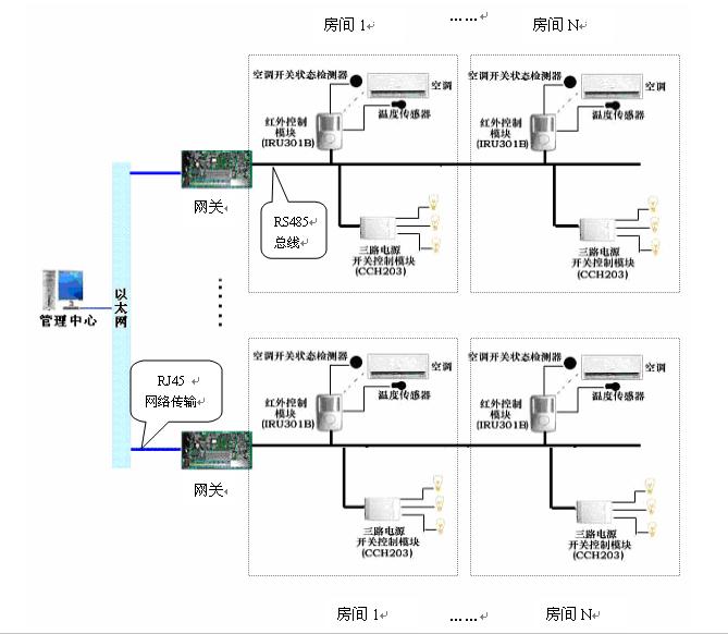

  第一、技术先进,节约投资。圣特丽建筑节能智能化控制系统是结合了先进的计算机技术、通信技术和自动化控制技术,采用开放的以太网传输标准,将各种受控电器的工作状态上传至中心机房,并由计算机自动统一处理后实现对电器的控制。该项技术据国际领先水平,完全实现无人值守、自动控制、实时监测记录。能最大程度地节约宝贵的人力监督资源。
  第二、施工简单,安装方便。该系统包含采集控制模块(空调状态采集控制模块采用86底盒安装、灯光控制模块采用120底盒安装)和一套管理软件(32个控制空间内的可直接用液晶键盘),系统建设造价低廉。下端信号采用RS485传输,只需简单布线(单根四芯线即可),上端信号采用TCP/IP协议的传输方式,直接利用建筑现有的局域网,非常适合旧式建筑的改造施工和新建建筑的统一施工。
  第三、性能稳定,控制精确。该系统属于圣特丽智能家居系统的一个分支系统,获得“CCC”认证证书,一直以来在无人值守机房使用,自动实现机房温湿度的采集和控制、灯光自动控制功能。能检测房间温度变化值为0.06℃,能精确控制空调温度变化值为1℃。
  第四、功能强大,实时性强。可集中实时查看/控制照明灯光状态和空调运行状态,实时显示房间环境温度,可实现温度和照明自动/手动控制,温度超过设定温度范围时可输出声光报警。所有控制均由配套的计算机软件进行参数设置,开放性好,可根据不同的环境条件进行不同的设置。
