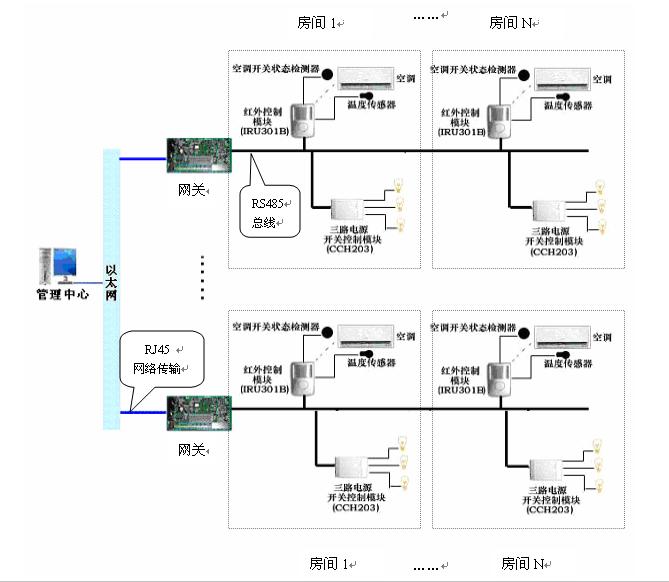

  第一、技术先进,节约投资。圣特丽建筑节能智能化控制系统是结合了先进的计算机技术、通信技术和自动化控制技术,采用开放的以太网传输标准,将各种受控电器的工作状态上传至中心机房,并由计算机自动统一处理后实现对电器的控制。该项技术据国际领先水平,完全实现无人值守、自动控制、实时监测记录。能最大程度地节约宝贵的人力监督资源。
  第二、施工简单,安装方便。该系统包含采集控制模块(空调状态采集控制模块采用86底盒安装、灯光控制模块采用120底盒安装)和一套管理软件(32个控制空间内的可直接用液晶键盘),系统建设造价低廉。下端信号采用RS485总线传输,只需简单布线(单根四芯线即可),上端信号采用TCP/IP协议的传输方式,直接利用建筑现有的局域网,非常适合旧式建筑的改造施工和新建建筑的统一施工。

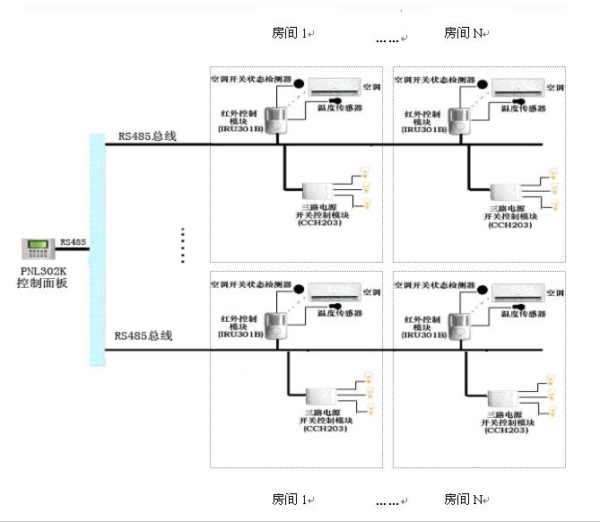

系统示意图(适用于32个以内受控空间或不适合配置电脑项目)
