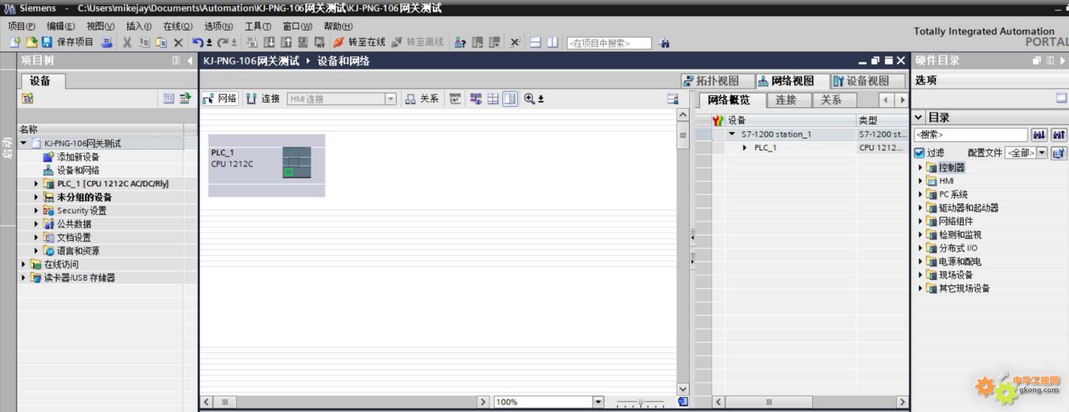

1、打开西门子博图软件建立新项目

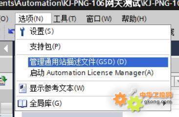

2、安装 GSD 文件

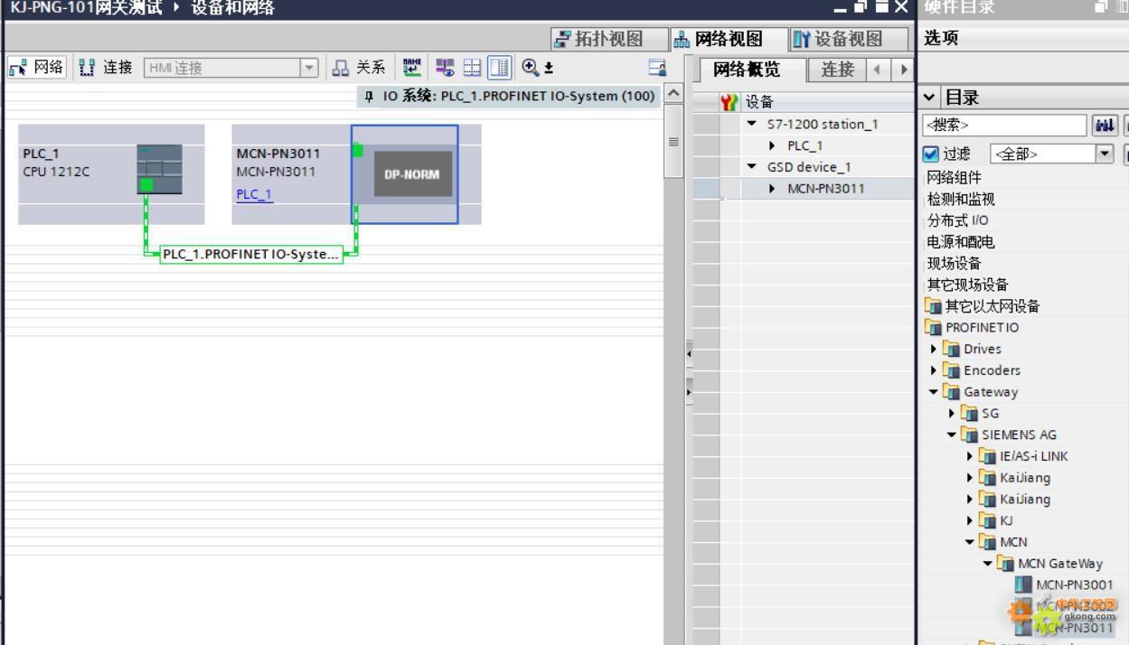

3、添加模块

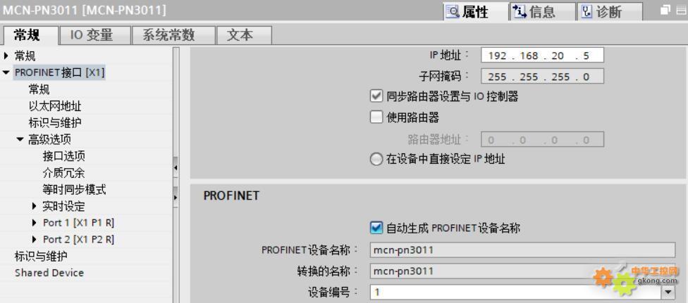

4、设置设备名称和 IP 地址,本例为 kj1,IP 为 192.168.20.5

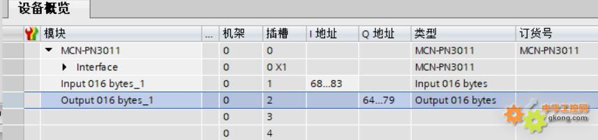

5、配置输入输出字节长度,本例为 8 个字节即 4 个寄存器。

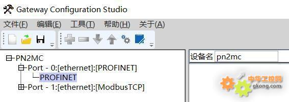

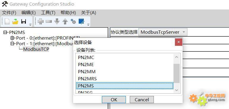

6、下载配置,设置网关参数,点击新建选择 PN2MS。
7、设置网关在 PROFINET 网络中的设备名和 IP 地址(注意:要和博图中组态一致)
8、设置网关 tcp 端的 IP。

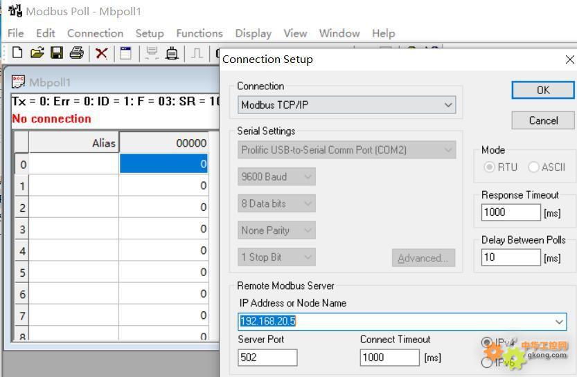

9、下载配置到网关,即可使用,打开 Modbus Poll 软件,连接服务器端,注意:不是 PROFINET 端IP 地址,是ModbusTCP 服务端地址。

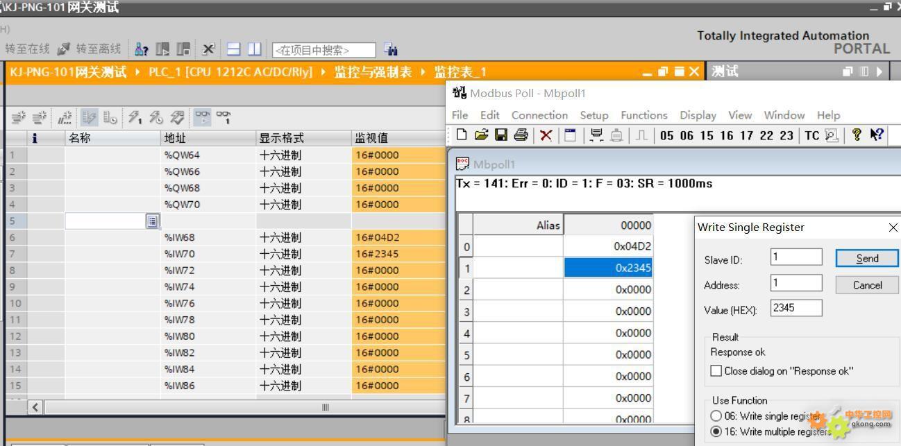

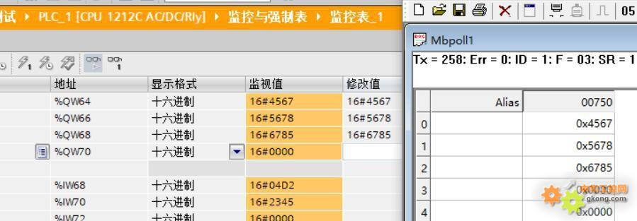

10、网关的参数地址,以 03,10 功能码为例、Q 地址所输出数据的寄存器范围为 750-1499、I 地址输入数据寄存器地址范围为 0-749;
11、如图,主站对寄存器地址 0 写入数据,对应 i 地址的起始地址IW68,Q 地址的输出数据在主站从寄存器地址 750 开始读取对应 Q 地址的起始地址 QW64;
