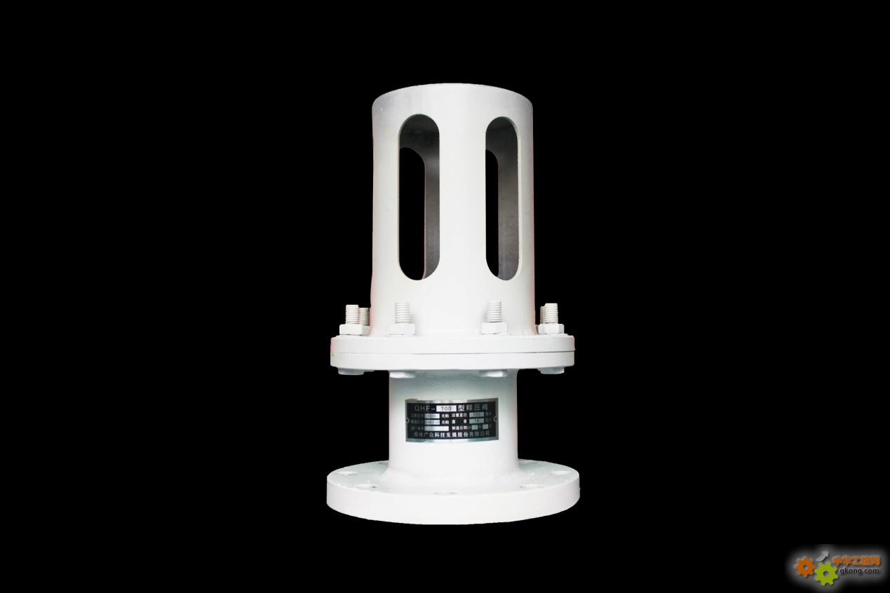

在工业领域,储气罐是一种重要的能源设备,用于储存压缩空气,以供各种生产流程使用。然而,储气罐内部的气压会不断变化,如果不能得到及时控制和调节,可能会引发安全问题。为了解决这一问题,我们特别推出QHF型储气罐释压阀,为您的生产提供更加安全、可靠的保障。
工作原理:
当释压阀释压时,保护罩可防止活塞飞出伤人,起安全保护作用。本释压阀安装在空气压缩机系统中风包出口管路正对气流方向上,当空压机系统工作正常时,系统压力≤0.785MPa(8kgf/cm2),在此压力下,释压阀正常工作。当风包因积炭着火或由于某种原因导致风包内气体爆炸时,系统内温度、压力瞬时升高,当压力升至1.04±0.059MPa(10.6±0.6kgf/cm2)时,拉杆立即拉断,释压阀释压,风包及管路中的高温、高压气体得以迅速释放,从而起到缓解爆炸冲击波,避免产生重大事故。
产品优势:
  1. 防护等级高,能确保释压阀释爆时活塞不至于冲开上法兰造成安全隐患飞出或产生剧烈噪声。
  2. 有效的消除活塞阻力对活塞拉杆破断拉力的影响。
  3. 活塞的厚度与气体排放导向关系独特,活塞拉杆延展特性与缸体行程的比例关系科学、合理,活塞移位的公差极限与减少动作阻力的关系,处理方法较为科学。
  4. 缸体行程通道顺畅,工作灵敏可靠,拉杆的耐高温、防腐蚀、抗老化能力强。
  5. 有效的解决释压阀安装位置与气体的管路沿程损失的问题。
  6. 有效的解决释压阀缸体内温度与腐蚀性气体对活塞拉杆破断拉力的影响。
QHF型储气罐释压阀为您的生产流程提供全面的储气罐保护方案,确保您的生产过程更加安全、可靠、高效。我们深信,通过这款安全保护装置,您的生产流程将得到前所未有的优化和提升。
