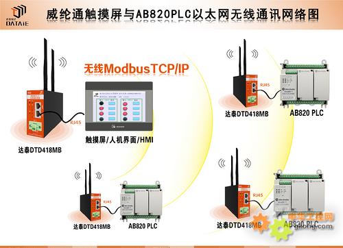

本方案中,用户无需更改网络参数和原有程序,通过西安达泰欧美系PLC无线通讯终端-- DTD418MB,即可直接替换威纶通触摸屏与PLC之间有线以太网通讯,且稳定方便的实现ModbusTCP/IP协议下无线以太网通讯。
无线网络图 ▼
PLC无线通信,无线以太网,以太网模块,触摸屏无线连接plc,PLC网口无线模块,罗克韦尔PLC无线通讯,无线网关

● 罗克韦尔PLC型号:AB820 × 2台
● 触摸屏:威纶通TK8071IP × 1台
● 达泰欧美系PLC无线通讯终端——DTD418MB × 3块
● 主从关系:1主2从
● 通讯接口:RJ45接口
● 供电:12-24VDC
● 通讯协议:ModbusTCP/IP协议
● 传输距离:100米,1KM

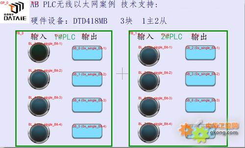

2.触摸屏画面制作
3.PLC从站设置
1号从站的I点、Q点设置▼
2号从站的I点、Q点设置▼

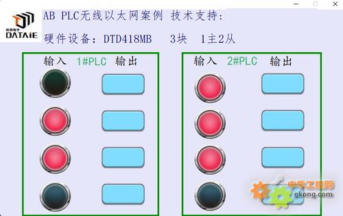

七、测试方法
1、触摸屏的指示灯可以实时监测PLC的输入点状态。
2、触摸屏的按钮可以控制PLC的输出点。
