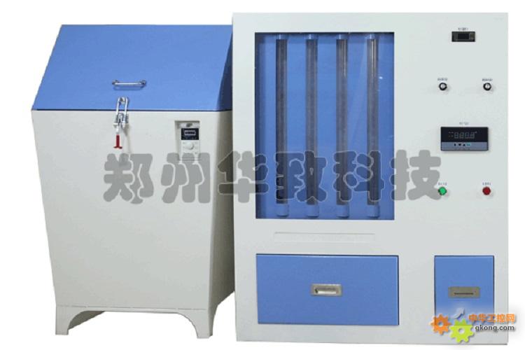

DGC瓦斯含量测定装置 可解吸瓦斯含量测定仪,瓦斯含量解析仪 瓦斯测定器
DGC瓦斯含量测定装置包含可解吸瓦斯含量、残存瓦斯含量、原始瓦斯含量等基础指标,矿井瓦斯含量指标是矿井瓦斯涌出量预测、煤与瓦斯突出危险性区域预测、预抽瓦斯果评价及瓦斯地质图编制等工作的重要参数之一。
DGC瓦斯含量测定装置性能特征
测定时间短,取样后测定时间小于2小时;可进行大量取样测试;
可实现瓦斯含量和瓦斯压力转换计算、瓦斯损失量数学模型自动计算、具有实验过程报表输出与实验结果报告双向输出、查询、打印功能;
采用电子数显温度测定和压力传感系统,提高测试时性;
解吸计量系统可定制液位传感器自动采集方式,减少人为因素造成的实验误差,提高设备智能化。
DGC瓦斯含量测定装置技术参数
井下解吸系统    取芯管径Φ73,不锈钢样品罐体积880ml,解吸仪量程800ml或1000ml;
地面瓦斯解吸系统:分组解吸阻力≤10pa;真空泵抽气速率:4L/min;
煤样粉碎解吸系统:功率电压:1.5kW、220V,一次装料量:约1000g/钵;
煤样称量系统;数显天平量程 :3000g,精度0. 01g,附属称量器皿;
水分测定系统;大荷载: 110g,小分度值: 5m,水分测定度:0.5%;
数据处理系统;用户管理、W、Wa、Wc、P、Q等基础指标实验报告、报表输出、打印、保存、帮助等功能。
