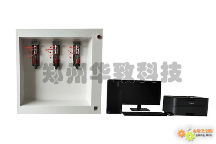

煤的瓦斯渗透系数测定仪适用于实验室内进行煤和岩石的瓦斯渗透系数的测定。是测定在瓦斯的压力差作用下允许瓦斯通过的难易程度,是煤矿开采时输放瓦斯,抽放瓦斯,瓦斯深部堵塞,防止瓦斯突出的重要参数的测定设备。是各级煤矿安全生产检测检验机构、各矿务局、各地区煤矿安全仪器计量站、各级计量技术机构开展煤的水渗透系数的测定装置。
生产标准:MT223-90《煤和岩石渗透系数测定方法》,《瓦斯压力测定方法》。
智能型煤的瓦斯渗透系数测定仪性能特征
 设备采用操作台和控制台合并一体化外观设计,将复杂电路与气路系统内置,可提高测试效率,减少误操作;
2)设备智能化程度高,设备一键启动运行,计算机捕捉数据,减少人为操作;
3)可同时满足在自然含水、干燥状态和水饱和状态下的煤柱(岩柱)试验件的制备;
4)密封式围压采用变频控制技术,按照计算机给定压力自动加压;
5)渗透性渗压设定采用电磁阀门,满足压力和流量的要求;
6)采集控制通过工控计算机,存储数据图表,具有打印机接口,可以打印实验报告;以及实验图表、数据储存等功能。
智能型煤的瓦斯渗透系数测定仪技术参数
1)电子流量计:范围1-1000ml/min、精度0.1%F.S
2)轴向载荷加压装置快速密闭,接触面DN50
3)围压范围:0-600Kpa,精度:0.15%F.S
4)渗压调节:0-1.0Mpa
5)夹具尺寸:DN50mm*100mm,配垫片,承压头
6)恒温干燥箱:室温-200℃,温度波动±1℃
7)制样设备:25*12.5mm
8)装置电源:AC220V 50Hz
