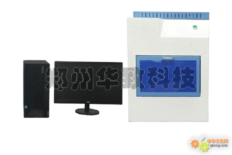

全自动煤的真视密度测定仪依据气体膨胀置换原理,由计算机控制全自动运行的测试分析系统,测试方式、全面的数据参数使其应用领域较同类仪器更广,能准确测定粉体、块状固体、浆状物质、泡沫等多种材料的真视密度和真视体积及孔隙率。
全自动煤的真视密度测定仪技术参数
1)适用范围: 样品密度大小不受限制,可以测定各种粉末状、颗粒状、块状、泡沫状等的固体样品,以及浆状物质、不挥发的液体等样品的真视密度、真视体积;
2)测试量程: 0-100Kpa ,精度:±0.02%F.S
3)采用测试罐自动快速锁紧装置,可实现自动快速密封测试罐,大大降低人工方式锁紧引起的人为数据偏差,保证测试数据准确性,降低试验人员的劳动强度;
4)设备具有水位检测,防干烧功能;水箱缺水时实现自动上水及自动排水功能。
5)具有断电保护功能,试验过程出现突然断电时,进气阀门具有自动切断进气的功能,防止传感器过载而损坏和防止气体泄漏及其他安全事故的发生。
6)具有自动负压脱气功能,可快速置换测试罐、基准腔及管路中的气体,使置换气体速度更快,置换后的气体纯度更高,测试数据更准确。
8)测试速度: 3min内完成整个测试过程,数据自动计算并保存打印。
9)可测试指标参数:真视密度、真视体积及孔隙率。
10)测试体积: 10ml以上,适合各种体积样品。
11)压力范围: 0-1bar。用户可自定义大压力,以降低压力使分析样品变形所带来的误差。
12)测试气体: 8升高纯惰性气体氦气,纯度≥99.99%;避免其他气体干扰实验结果。
13)脱气装置:5分钟脱气到100Pa。
14)智能恒温装置:0-35℃可任意调节,精度:±0.1℃,采用“模糊PID”控制,与传统的PID控制方式相比具有更小的温度超调、更快的稳定时间、更好的控温精度等优点。
15)基 准 腔: 具有内置1个基准腔,1个扩展腔;扩展腔可针对不同的样品池体积来提高测试精度;程序根据样品池体积自动选择是否启用扩展腔。
16)气  路: 模块化气路结构,阀门与阀门之间无管路接头,减少漏气点,温度场均匀。
17)主机净重: 约23kg
