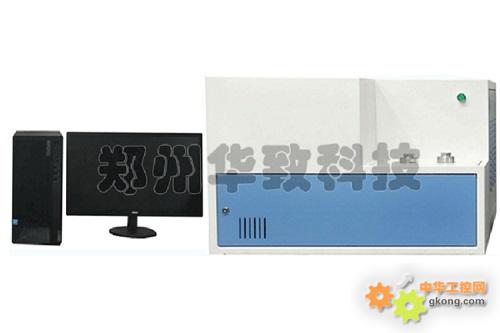

全自动瓦斯吸附常数测定装置主要用于煤矿瓦斯含量测定过程中测定煤对瓦斯的吸附常数(a,b 值)。然后即可利用井下实际测定的瓦斯压力,计算煤层吨煤瓦斯含量。该仪器采用进口的传感器技术,计算机监测,测试仪器的气密性及被测样品的密度测试,计算机全自动控制充气阀门和操作程序,该实验装置是一种可自动测试、存储、打印测量结果和吸附等温线的智能化测定装置。
全自动瓦斯吸附常数测定装置使用环境及性能特征
1.使用环境
(1)工作温度: 0~40℃;
(2)相对湿度: ≤95%;
(3)大气压力: 80 KPa~106 KPa;
(4)机械环境: 无显著震动和冲击的场合,实验室周围无强磁场干扰。
2、性能特征
1)全自动瓦斯吸附常数测定装置设计采用一体化集成理念,将真空脱气,高压吸附主要系统内置,符合人机安全工学,改变了传统模式的分散式操作,提高了测试效率及准确性;
2)该装置智能化运行程度高,将实验流程自动化、智能化编入系统控制软件,操作简便,数据科学准确,减少人为误差;
3)测定全过程自动控制,无需人工操作;恒温水浴自动排水、带有水位指示功能;
4)真空脱气与吸附恒温系统采用散热片自动化降温处理,减少人工水温调节过程劳动强度,加快实验进程;
5)该装置采用进口传感器和电磁阀元件,系统气密性程度高,测试结果准;
6)采用主流的ARM技术设计的主控制器,电磁阀控制切换时间精度至ms级;
7)计算机控制采集数据图表,可定制打印实验报告,实验图表,吸附软件涵盖了同类进口设备所有的功能;
8)高压吸附过程采用电磁阀控制,自动调节不同压力点,自动捕捉实时数据,计算准确;
9)数据分析软件人性化界面设计,简单易操作,数据结果自动输出,自动拟合等温吸附曲线;
11)设置气体泄漏报警和实验室环境监测报警系统、出现甲烷泄漏,可以自动启动风机,及时排风、并进行声光报警。
12)自动生成压缩因子并参与计算、自动生成检测结果、减少人为操作及误操作造成的数据误差。
二、技术参数
1)传感器测量范围:0~10Mpa,精度:0.1%F.S
2)测量参数:a.b值;
3)称重系统:测量范围0-200g
4)精度:0.1mg
5)实验时间:48h;
6)脱气时间:4h;
7)气密性:≤10Pa;
8)电源:220V;
10)采用进口气动摆缸阀门,消除了同类仪器电磁阀结构动作时发热引起的基准腔温度的变化及温度的不均匀性,保证了理想的恒温效果。
11)设备具有水位检测,防干烧功能;实现自动上水及自动排水功能。
12)软件自带标定计算充气罐,样品罐的体积功能。
13)报告自动生成空气干燥基,干燥无灰基两条等温吸附曲线及实验数据;增加平衡水份吸附量计算结果显示。
14)整套实验室配备气体泄漏报警和实验室环境监测报警系统、出现甲烷泄漏,可以自动启动风机,及时排风、并进行声光报警。
15)具有断电保护功能,试验过程出现突然断电时,进气阀门具有自动切断进气的功能,防止传感器过载而损坏和防止气体泄漏及其他安全事故的发生。
