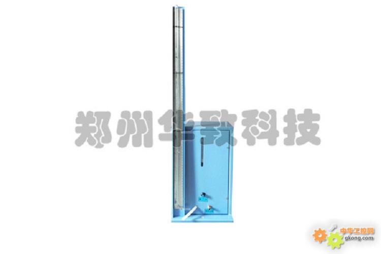

GJX-2光干涉瓦斯检定器校正仪
郑州华致科技有限公司
GJX-2光干涉瓦斯检定器校正仪是采用压力连通器原理研制的。主要用于校验光干涉式瓦斯测定器的精度及气密性。
GJX-2光干涉瓦斯测定器校正仪技术参数
测量范围:(0~100) CH4
基本误差:为被校正仪器基本误差的二分
气密性:700mmH2O(7000Pa)压力下持续5min,压力下降≤10Pa
电源电压:AC220V/50Hz
外形尺寸:1335 mm×260 mm×180mm
水柱标尺高度:750mm
重量:8kg
