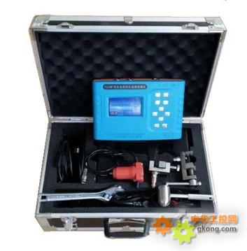

煤层钻孔深度探测仪技术性能参数:煤层钻孔深度探测仪
1.工作电压:DC5.5~7.5V
2.煤层钻孔深度探测仪工作电流:不大于350mA
3.钻孔深度探测仪长度精度:2cm
4.煤层钻孔深度探测仪测量范围:1.5m~300m
5.煤层钻孔深度探测仪仪器存储空间:4GB   YSZ6矿用本安型钻孔深度仪
6.数据传输方式:USB2.0
7.电池供电:连续工作时间不小于8小时
8.钻孔深度探测仪防型式:矿用本质型、防标志“Exib I”
9.防护等级:IP54
煤层钻孔深度探测仪用途:钻孔深度探测仪主要用途是矿山钻孔深度,钻孔深度探测仪可适用于地质钻孔、探放水孔、抽瓦斯孔等
煤层钻孔深度探测仪主要特点:
1.钻孔深度自动,克服了传统的拔出数钻杆的方式;
2.钻孔深度探测仪测试方便,任何一个打钻作人员能测试;
3.测试数据任何人都不能修改,可防止任何错误孔深数据;
4.仪器轻便,实现场地漫游,作全汉字系统;
5.仪器采用器件,电性能指标高,机械故障率低;
