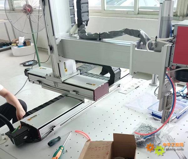

直线模组是一种直线传动装置,安装方便,精度高,其使用范围广。直线模组中的导程和行程是两个不同的概念,它们分别描述了直线模组的不同性能参数。
直线模组的行程指的是模组能够正常移动的最大距离,即滑块预期移动的有效行程,而不是总长度。这是确定直线模组在实际应用中能够覆盖的工作范围的关键参数。例如,如果一个应用需要滑块在一定距离内往返运动,那么就需要根据这个距离来选择合适的行程长度,以确保模组可以满足工作需求。
导程是指皮带驱动滑台,或丝杆驱动滑台,配合电机,电机旋转一圈后与滑台移动的距离。对于丝杆模组来说,导程是滚珠丝杆每转动一圈,带动滑座所移动的距离,导程的大小不仅仅关系到滑台的速度,也关系到滑台的负载能力,通常导程有5mm、10mm和20mm等规格,不同的导程会影响到模组的速度和承载能力。
       在选购直线模组时,需要根据实际的应用需求来确定这两个参数。如果需要长距离的移动,那么行程就会是一个重要的考虑因素;而如果对速度和承载能力有特定的要求,那么导程的选择就会非常关键。了解这两个概念的区别,可以帮助大家更准确地选择合适的直线模组,以满足特定的自动化需求。有其他的疑问或者选购需求欢迎联系我们台湾高技咨询!
