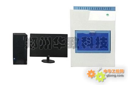

MDY500全自动密度仪技术要求
郑州华致科技有限公司
MDY500全自动密度仪技术要求
全自动密度仪依据气体膨胀置换原理,由计算机控制全自动运行的测试分析系统,能准确测定粉体、颗粒状、块状固体、浆状物质、泡沫等多种材料的真视密度和孔隙率。
MDY500全自动密度仪性能特征及技术参数
测试精度:精确度优于±0.0005%,重复性优于±0.0001,分辨率:0.0001g/ml;
同一试样测试准确度±0.0005;
MDY500全自动密度仪测试速度:3min内完成整个测试过程,数据自动计算并保存打印;
可测试指标参数:真视密度、真视体积、孔隙率;
测试体积:10ml以上,适合各种体积样品;
压力范围: 0-1bar。用户可自定义大压力,以降低压力使分析样品变形所带来的误差;
测试气体: 高纯氦气,纯度≥99.999%;避免其他气体干扰实验结果;
脱气装置:实现快速脱气,5分钟脱气到100Pa,负压脱气使试样洗气更透底,洗后的测试气体纯度更高,测试数据更准确;
运行全自动化:一键完成气路冲洗、样品冲洗、多次重复测试,自动计算样品等功能;
阀门类型:进气测试系统采用气控阀,从根本上预防同类仪器电磁阀结构动作时发热引起的基准腔温度的变化及温度的不均匀性,保证了理想的恒温效果;解决了采用软件修正方式来减小电磁阀门发热破坏恒温效果而带来的误差,排气系统采用进口电磁阀自动控制,减少人为操作失误;
具有恒温功能,范围:0-100℃,精度:±0.1℃;
需采用32位ARMCortex内核处理器及自主研发的工业级多层线路主板,运行速度高;
数据采集选用24位高精度芯片,采集的温度、压力数据精度高,稳定性好;
选用进口高精度传感器,切换控制时间精准,一致性高;
具有智能断电保护功能:突然断电时,自动关闭进气阀确保设备使用安全;
具有数据备份功能:当PC机出现故障时,设备具有存储数据功能,不影响实验正常进行;
具有试样自动过滤及气体流速自动控制功能,防止细小颗粒试样进入测试管路及阀门,影响测试精度和气密性;
恒温水箱实现智能控制,无需人工干预,即可实现自动补水,杜绝干烧现象发生.
