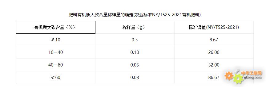

  • 待测液的制备:根据有机肥有机质大致含量确定称样量(如含量≤10% 称 0.3g 等)。准确称取肥料样,加水润湿,同时准备空白液和标准液,分别加入重铬酸钾溶液和浓硫酸,摇匀后沸水浴加热 30 分钟,再转移到 100mL 容量瓶定容。
  • 测定步骤:将空白液、标准液、待测液吸到比色皿上机测定。先对滤光片和空白液操作使仪器显示 100%,再对标准液操作使其显示特定值(如称样量 0.10g 时为 26.00) ,文中未给出后续对待测液的完整测定操作。
  • 有机质含量测定补充:将待测液置于光路中,仪器显示值即为肥料有机质含量。若事先不知含量,可先按 0.10g 称样,标准调值为 26.00,若测定值不在合适范围需重新称样测定。同时说明不同标准下结果校正情况, NY/T525 - 2021 标准中不再乘校正系数。

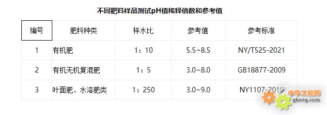

  • 肥料溶液 pH 值测定:不同肥料样品有不同稀释倍数,如有机肥稀释 10 倍,有机无机复混肥稀释 5 倍,叶面肥、水溶肥类稀释 250 倍。还给出了不同肥料种类的样水比、pH 参考值及参考标准,如有机肥样水比 1:10,参考值 5.5 - 8.5,参考标准 NY/T525 - 2021。
