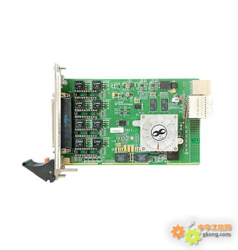

1553B总线通讯卡是一种专门用于采集、监控和分析‌MIL-STD-1553B航空数据总线‌通信数据的硬件设备。它主要用于航空、航天及国防电子系统的开发、测试、维护和故障诊断中。以下是其核心特点和功能:
一、核心功能
数据采集与记录‌
实时捕获总线上的所有通信数据(命令字、数据字、状态字),支持高速(1Mbps)、大流量数据的连续记录。
提供‌双冗余通道设计‌(部分型号支持1-10个独立通道),确保数据可靠性。
总线监控(BM模式)‌
以“监听者”角色无干扰地监测总线活动,100%记录所有消息,并实时检测传输错误(如奇偶校验错、格式错)。
协议仿真与测试‌
总线控制器(BC)模式‌:模拟主控端发送指令,调度消息周期,支持故障注入(如错误重试、信号延迟)以测试系统容错性。
远程终端(RT)模式‌:模拟子系统响应指令,支持最多31个RT地址模拟。
二、关键技术指标
硬件性能‌
传输速率‌:1Mbps(符合MIL-STD-1553B标准)。
时间标签精度‌:64位时标,分辨率达20纳秒,用于高精度时序分析。
缓存容量‌:最高支持1024MB DDR3缓存,避免数据丢失。
架构设计‌
采用‌FPGA+DSP架构‌(如TMS320F206芯片),实现协议处理的硬件加速和灵活性。
模块化设计(如底板+功能子卡),便于扩展与维护。
可靠性特性‌
支持变压器耦合或直接耦合,适应不同电气环境。
内置温度监控与硬件自检(BIT)功能。
三、典型应用场景
航电系统开发与验证‌
测试机载电子子系统(如雷达、导航设备)的通信兼容性与稳定性。
故障诊断与维护‌
实时解析总线数据流,定位通信故障点(如线缆磨损、终端响应异常)。
半实物仿真(HIL)‌
在实验室环境中模拟真实总线交互,验证飞控软件逻辑。
四、软件与生态支持
开发兼容性‌:提供Windows/Linux驱动及SDK,支持LabVIEW、C#、VB.NET等开发环境。
高级功能‌:
信号波形实时显示、协议层故障注入、自动生成测试代码。
支持IRIG-B时间码同步,确保多设备协同测试精度。
五、代表产品(示例)
产品型号; 特点简述; 来源厂商
PCIe4334 ‌ 4通道双冗余,1024MB缓存,支持全功能 阿尔泰科技
USB4331‌     便携式设计,1通道,支持BC/RT/BM            阿尔泰科技
总结
1553B总线通讯卡是航空电子系统测试的核心工具,通过多模式运行(BC/RT/BM)、高精度时序标签、大容量缓存及故障注入能力,实现对MIL-STD-1553B总线数据的全面捕获与分析,确保航电系统的可靠性与符合性。
