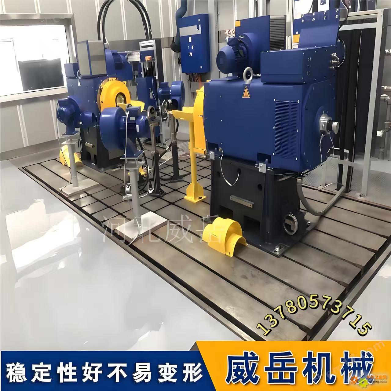

三、T 型槽地轨安装方向:原则与原因?
T 型槽地轨的铺设方向需遵循 **十字交叉固定 原则 **,即地轨上的 T 型槽方向与被固定设备的摆放方向垂直,确保设备底部能与多根地轨接触并固定。?
为何不建议 平行铺设??
若地轨方向与设备平行,设备仅能与 1-2 根地轨接触,而单件地轨的单位面积承载力有限—— 这是 T 型槽地轨 节省材料成本 设计的必然局限。平行铺设时,载荷集中在少数地轨上,易导致地轨变形、断裂,或设备固定松动,影响运行稳定性。?
简言之,垂直交叉 的安装方向是平衡 成本优势 与 承载需求 的关键:既利用了 T 型槽的固定功能,又通过多根地轨分摊载荷,弥补了单件地轨承载力不足的缺陷,实现 利大于弊 的应用效果。
