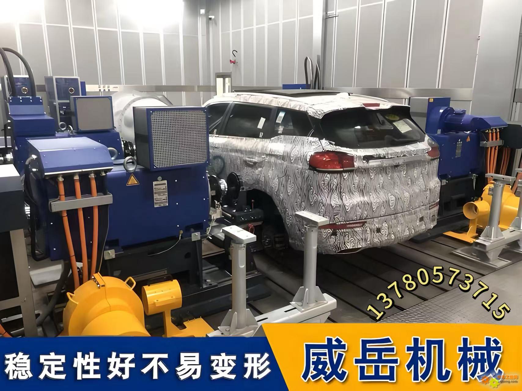

在汽车制造柔性化生产体系中,T 型槽地轨是不可或缺的模块化装配基石。其以标准化槽口设计为,打破传统固定地基的局限,实现设备快速、夹具灵活调整与生产线动态重组,适配多车型共线生产需求,直接关联生产线节拍效率与设备全局效率(OEE),成为现代汽车工厂从 刚性生产 转向 柔性制造 的关键基础设施。?
二、应用场景:覆盖汽车制造全流程?
T 型槽地轨的应用贯穿汽车冲压、焊接、总装、涂装等环节,针对不同工序需求提供定制化支撑:1. 生产线设备(焊接  冲压车间为主)?
在白车身焊接线、冲压设备工位中,T 型槽地轨用于固定焊接机器人、冲压机械臂、激光检测设备等重型设备。通过 T 型螺栓与槽口的配合,可实现设备毫米级位置微调
2. 工装夹具柔性固定(总装环节需求)?
汽车总装线需适配不同轴距、车型的装配需求,T 型槽地轨成为夹具灵活调整的关键载体:?
车辆支撑夹具、座椅安装工装等可沿地轨滑动,通过槽口内的锁紧机构快速固定,实现从轿车到 SUV 等不同车型的切换。?
检测环节中,四轮仪、外观检测工具的夹具通过地轨,确保检测基准统一,提升检测数据准确性。?
3. 生产线动态重组(柔性化优势)?
面对汽车行业 多品种、小批量 的生产趋势,T 型槽地轨支持生产线快速迭代:?
当车型更新或生产计划调整时,无需拆除原有地基,只需松开地轨上的设备与夹具固定螺栓,即可平移、重组工作站布局。?
配合模块化工作站设计,地轨可实现 即插即用 的设备扩展,例如新增电池装配工位时,只需在原有地轨基础上拼接延伸段,无需重新浇筑混凝土基础,大幅降低生产线改造成本。?

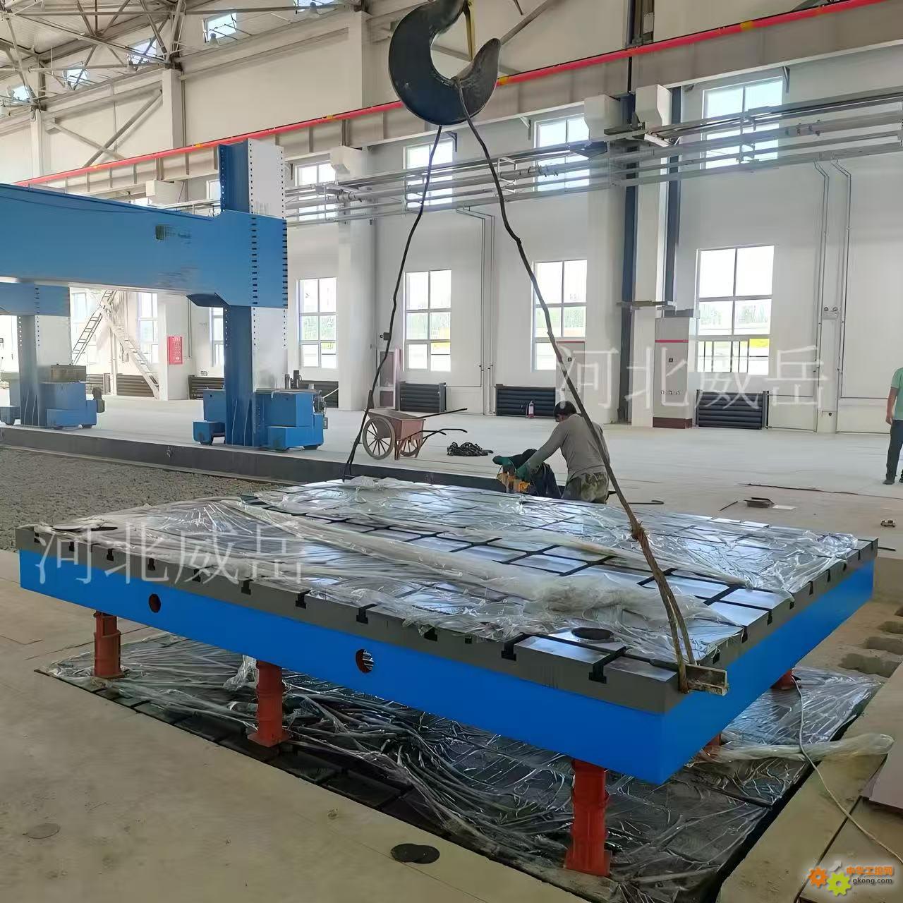

四、汽车工厂实操要点安装
安装流程:满足汽车工厂精度标准?
地基预处理:地基需预埋钢筋网,混凝土强度≥C30,表面平整度误差≤2mmm,确保地轨安装基础稳定。调平:使用光学水准仪进行多点调平,地轨标高误差控制在 ±0.5mm 以内,相邻地轨拼接处高度差≤0.05mm。?
紧固与检测:拼接处采用销对齐后,高强度螺栓按技术规范扭矩紧固,安装后需用激光干涉仪检测整体直线度与平行度,确保符合生产要求。?
