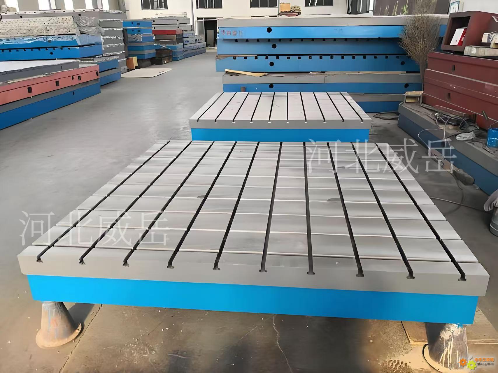

铸铁试验平台是一种专门用于进行各种试验的设备或系统,它提供了一个可控的环境,使得研究人员或工程师能够对某个理论或设计进行验证和测试。

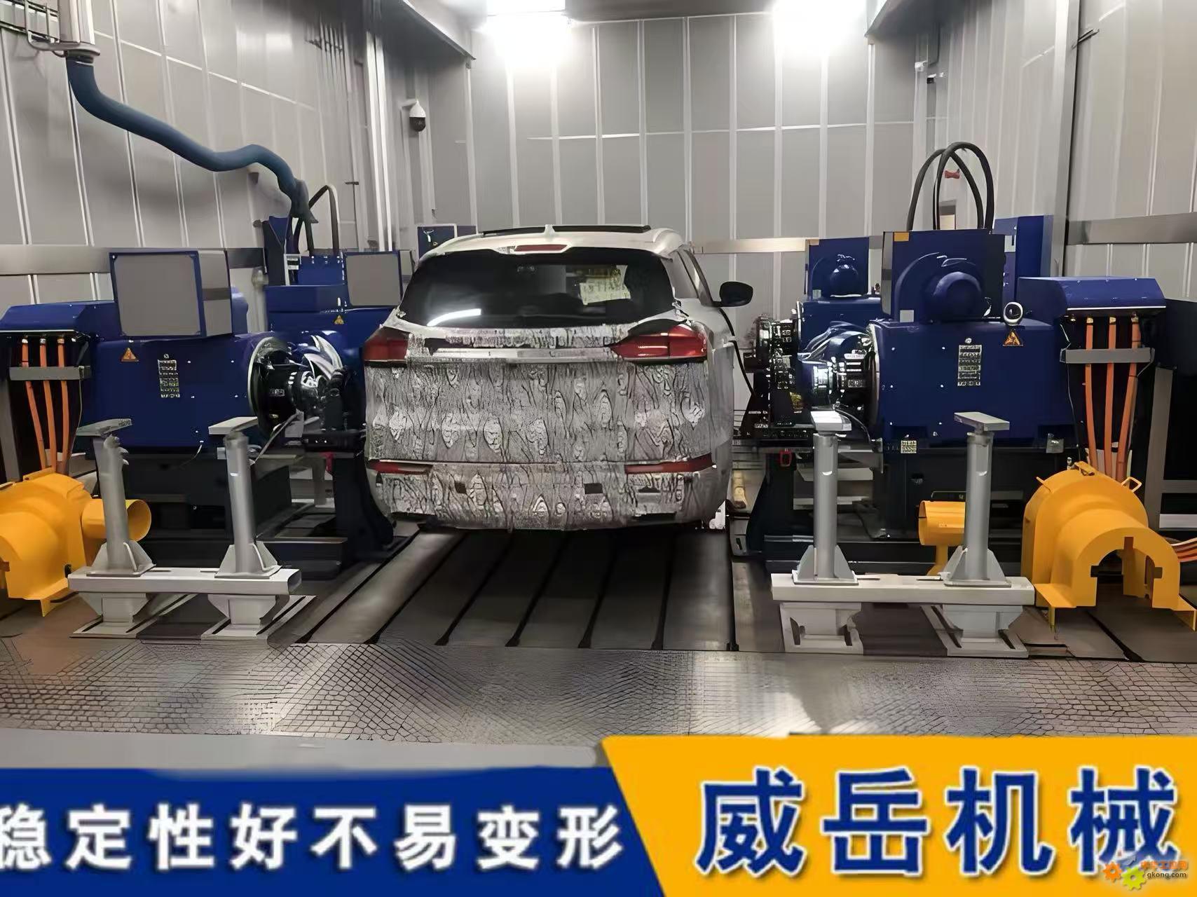

试验平台广泛应用于科学研究、工程开发、教育培训等多个领域。在科学研究中,试验平台可用于验证新的科学理论、探索未知领域;在工程开发中,它则用于测试新产品的性能、评估工程设计的可行性;在教育培训中,试验平台帮助学生和工程师理解和应用所学知识。
采用了人工刮研的工序。虽然人工刮研比较落后,但是对于实验平台来说,在精度要求比较高的情况下,是任何机械加工都不可以取代的一种加工工艺。为了提高实验平台的使用寿命,保证其工作精度,建议对刮研深度控制在0.02mm以上,这样可保证有较长的使用寿命和检定周期。根据有关资料对刮研深度介绍以及刮研深度测得数据,此工艺加工要求是可以达到的。外观上出现震纹,产品表面粗糙程度加大,影响精度,更影响美观。而有了刮研这道工序后,就很少出现以上问题。防工作表面有小范围的局部畸变,来保证实验平台的使用精度。检查作表面的微观质量即微小峰谷的平面度,表面微观质量高,耐磨性好,才能保证试验平台的使用寿命

精度修复小方法
轻微划痕 锈蚀:若工作面有浅划痕(深度≤0.01mm)或局部锈蚀,用细粒度油石(粒度 800#~1200#)沿交叉方向先纵向、后横向轻轻打磨,再用研磨膏(粒度 W5~W10)手工研磨,直至表面光滑,后重新检测平面度;
平面度偏差超标:若检测发现平面度误差超过允许值,需由专业人员进行人工刮研:
用涂色法(在工作面涂红丹粉,与标准平板贴合后观察接触点)找出低凹区域;
用专用刮削刀(材质为高速钢)对低凹区域进行微量刮削,每次刮削量≤0.005mm;
反复涂色、刮削,直至接触点密度符合要求;
严重变形 / 损伤:若工作面出现深度>0.1mm 的凹陷、裂纹或边缘变形,需返厂进行机械加工修复,再重新刮研恢复精度禁止自行焊接修复,焊接会导致大面积变形。
