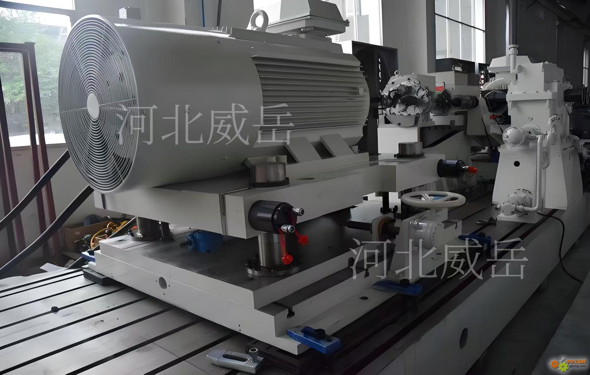

电机测试底座是电机性能测试、可靠性验证及质量检测的核心辅助设备,其规格参数和选型直接影响测试精度、操作安全性及设备兼容性。
一:电机测试底座的详细参数
1.尺寸规格
长度:常见规格有 1000mm、1500mm、2000mm 等,较大可达 4000mm 甚至更长。
宽度:如 1000mm、1500mm、2000mm 等,具体根据电机大小和测试设备布局确定。
厚度:主体厚度一般在 150-300mm 之间,轻载底座厚度相对较薄,中载和重载底座厚度较厚。
2.精度等级
平面度:00 级精度底板平面度≤0.01mm/m,0 级精度底板平面度≤0.02mm/m,1 级精度底板平面度≤0.04mm/m。
平行度:例如 0 级精度的 T 型槽平行度误差≤0.03mm/m。
槽距误差:1 级精度的 T 型槽槽距误差 ±0.1mm。
3.材质
铸铁类型:常用灰铸铁 HT200-250、HT250、HT300,球墨铸铁 QT400-600、QT500、QT600 等。
机械性能:如 HT250 灰铸铁,抗拉强度不小于 250MPa,硬度 HB180-226。
4.承载能力
轻载:承载能力≤5t,适用于微型电机、中小型电机(重量≤800kg,功率≤20kW)的测试。
中载:承载能力在 5-20t,适用于工业中型电机(如 30-100kW 水泵电机、机床主轴电机)的测试。
5.T 型槽参数
槽宽:常见有 18-22mm(适配 M12-M16 螺栓)、24-30mm(适配 M20-M24 螺栓)等规格。
槽深:根据底座厚度和螺栓规格确定,一般要保证螺栓拧紧时底座不会变形。
槽间距:筋板间距 300-400mm 时,T 型槽间距也与之相适配,以保证固定效果。
6.其他参数
工作面硬度:如 HT200-250 材质的工作面硬度为 HB160-210。
热处理要求:通常需进行两次热处理,即毛坯一次,粗加工完后一次,以消除内应力,防止变形。
传感器安装孔:根据测试需求,可能预留角度 Resolver( resolver)和 Torque sensor(扭矩传感器)等安装孔位。
地脚螺栓孔:供方按长度要求设计地脚螺栓孔,安装后螺母不得高出底板平面,并提交地脚螺栓的土建浇铸要求。
二:选型流程
明确需求:统计测试电机的尺寸、重量、类型,确定测试项目(静态 / 动态、高精度 / 普通精度);
初选规格:根据电机重量选承载等级,根据电机尺寸选工作面尺寸,根据测试项目选结构形式(如高精度测试选防振动式);
细节匹配:确认 T 型槽规格、安装兼容性、附加功能(如升降、绝缘)是否满足需求;
合规验证:检查底座是否符合 GB 4986 等相关标准,提供厂家的材质报告与精度检测报告;
预留冗余:承载、尺寸均预留 20%-30% 余量,避免后期更换电机或增加测试附件时无法适配。
通过以上步骤,可确保所选电机测试底座既能满足当前测试需求,又具备一定的兼容性与扩展性,保障测试工作的较准性与高的效性。
