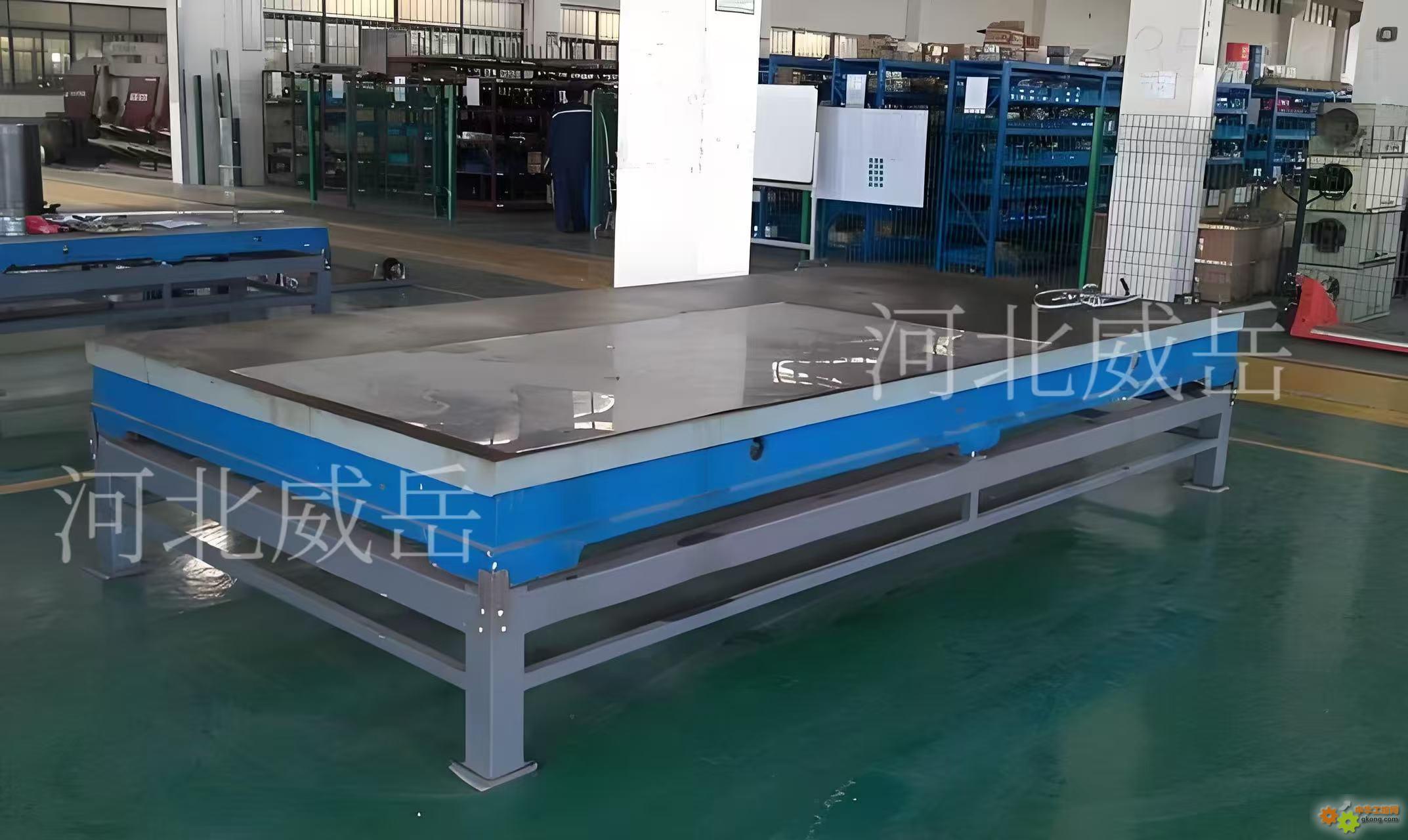

铸铁平台的安装质量直接影响其平面精度和使用寿命,需根据平台尺寸、重量及使用场景选择合适的安装方式,常见有垫铁安装法、地锚器安装法、支架安装法,以下以工业中常用的垫铁安装法适用于中小型平台,精度要求较高为例,详细介绍标准安装步骤,同时补充其他安装方式的要点。

二、垫铁安装法-安装步骤
垫铁安装法通过调整垫铁高度来校准平台平面度,适用于大多数中小型检验、划线平台,步骤如下:
1.确定支撑点位置
根据平台尺寸和结构(筋板式 / 箱体式),按均匀承重、避免变形原则确定支撑点数量:
小型平台(≤1000mm×1000mm):至少设置 4 个支撑点(四角各 1 组);
中型平台(1000mm×1000mm~3000mm×3000mm):按 “每 1000mm 间距设 1 组” 分布,且需包含四角及中间位置(如 2000mm×3000mm 平台,设 6 组支撑点:2 排 ×3 列);
大型平台(>3000mm×3000mm):需结合平台筋板布局,由厂家提供支撑点分布图,避免局部受力过大导致变形。

支架安装法(适用于中小型平台,需架空使用)
核心原理:用型钢(如槽钢、工字钢)制作支架,将平台固定在支架上,实现架空(如车间地面潮湿时使用)。
关键步骤:制作支架并找平→将平台固定在支架上→校准平台水平度→焊接加固支架连接处。
注意:支架需具备足够刚性,避免平台使用时因支架变形影响精度。
