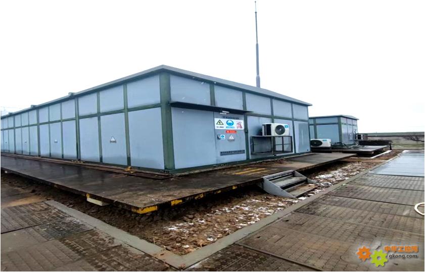

风电场多建于郊外、山地、沿海等区域,箱变高压室长期处于露天或半露天环境中。当环境湿度达到一定阈值,且室内外温差较大时,空气中的水汽易在高压设备绝缘部件、柜体金属表面凝结成水,形成凝露。凝露的存在会引发一系列严重问题:轻则导致设备绝缘性能下降,增加漏电风险;重则造成高压柜短路、部件锈蚀,引发设备故障停机,不仅直接影响发电量,还可能产生高昂的维修成本,甚至威胁运维人员的人身安全。据行业数据统计,因凝露引发的箱变高压室设备故障占比高达 30% 以上,已成为制约风电场稳定运行的重要因素,防凝露改造迫在眉睫。

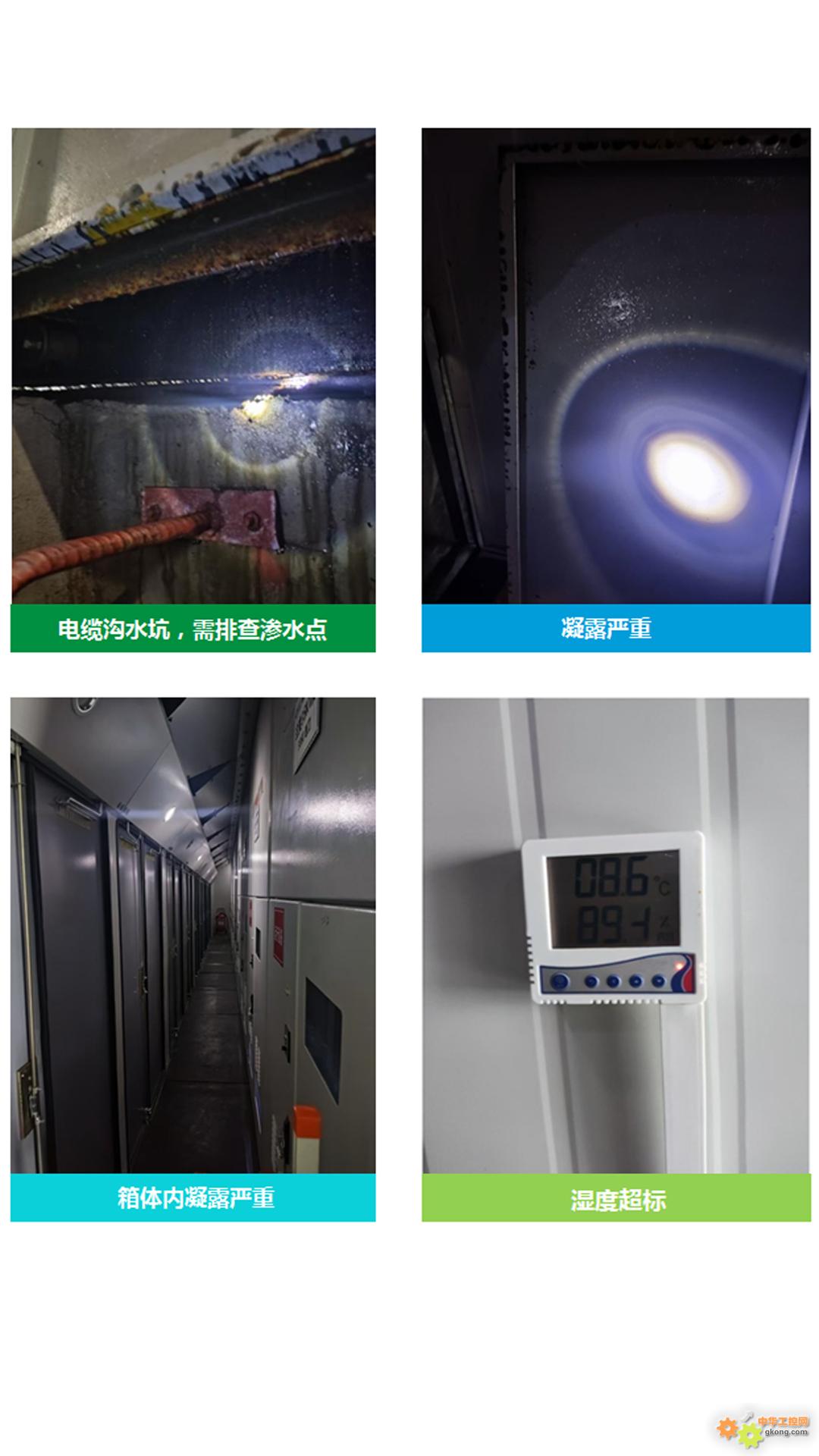

二、现场勘查
箱变高压室的室内密封高湿和电缆沟严重积水;是引发凝露污闪故障的重要原因。室内常年不通风室内温度高,导致室外高温高湿空气及尘埃侵入室内,有害气体积聚严重等不良安全隐患。
站内环境控制主要采用空调,现场温湿度、除湿机均为独立监测状态,不支持通讯,无法实现有效联动。在高湿,空气不流动密闭舱体内,臭氧气味浓烈,电气设备浸水、凝露现象严重,无法满足电气环境控制需求,拉弧隐患严重。

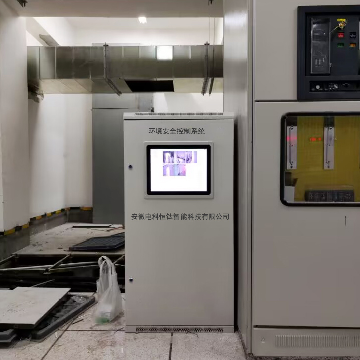

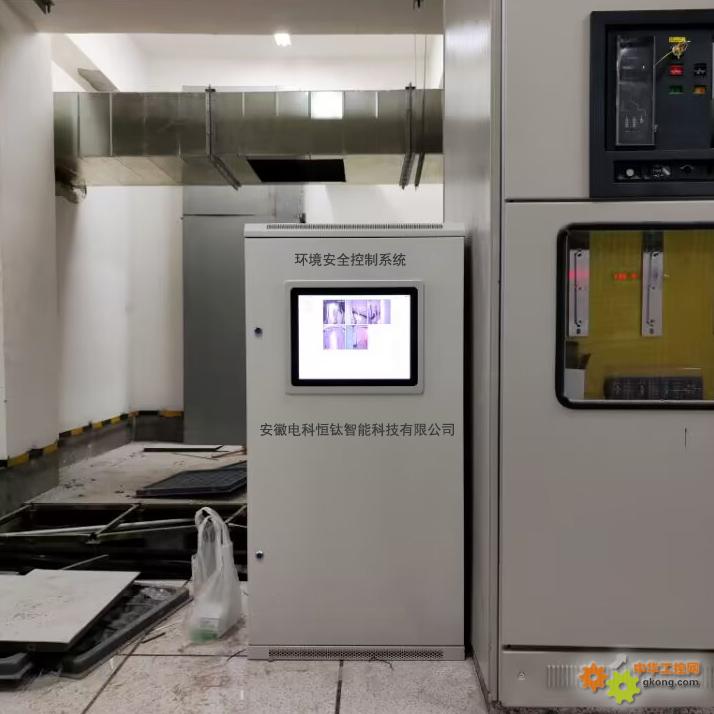

05 本地监测联动、远程平台管控:站点本地安装一套防凝露监控系统,通过HT500-PLUS边缘计算网关机采集环境数据,监测现场实时数据,接入视频画面,执行温湿度、凝露变化情况联动与记录,实现分布式站点远程无人值守综合监控。
