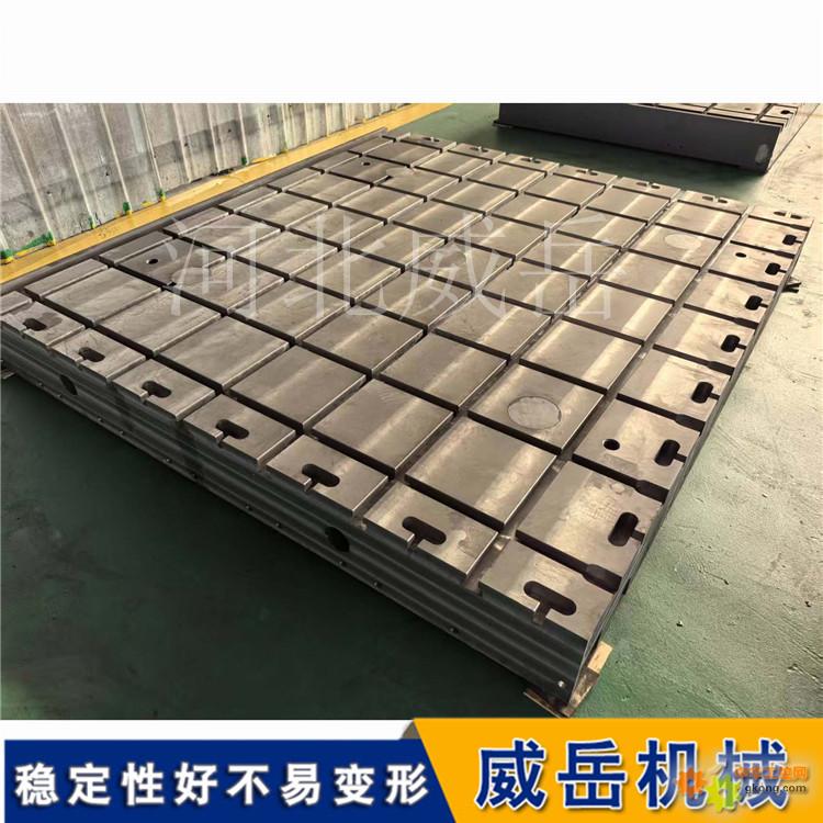

一、选型核心指南
1. 材质选型
优先选择 HT200-300 灰口铸铁,其强度、硬度与稳定性适配焊接场景,避免普通铸铁易变形问题。
要求材质无夹渣、砂孔、裂纹等缺陷,确保受力均匀,保障精度保持性。
2. 精度等级选型
00 级 / 0 级:适用于高精度焊接、检测场景,核心特点是平面度误差小,能满足严苛精度要求,但相应成本较高。
2 级:适用于常规焊接、装配作业,核心特点是性价比高,平面度与稳定性兼顾,可满足多数日常焊接需求。
3 级:适用于重载焊接、粗加工场景,核心特点是承载能力强,结构刚性足,精度要求适中,适配重载荷作业。
3. 规格与结构选型
尺寸匹配:台面长宽需比工件 / 设备底座各大 200-300mm,预留操作空间。
结构选择:需固定工件选 T 型槽款,仅需支撑选平面款;大尺寸(>3000mm)选加强筋板式。
定制说明:超出常规规格可选择拼接或定制,明确告知尺寸、承载、T 型槽需求。
