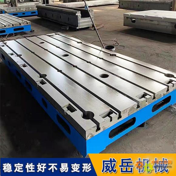

铆焊铸铁平台是一种以铸铁为材料的工作台,为铆焊工人提供一个平整、稳定的操作面。其工作面上通常设有孔和 T 型槽,孔主要用于清理铆焊时产生的铁渣和焊接废弃物,T 型槽则用于固定焊接件,防止焊接过程中工件移动,确保焊接精度。
一般采用高强度铸铁 HT200-300 制造,这种材质具有良好的铸造性能、减震性和耐磨性。工作面硬度为 HB170-240,经过两次人工处理,即人工退火(600-700 度)和自然时效(2-3 年),使平台精度稳定,耐磨性能好。通常分为筋板式和箱体式,这两种结构形式能够兼顾刚性与轻量化,提高平台的结构强度和稳定性。
