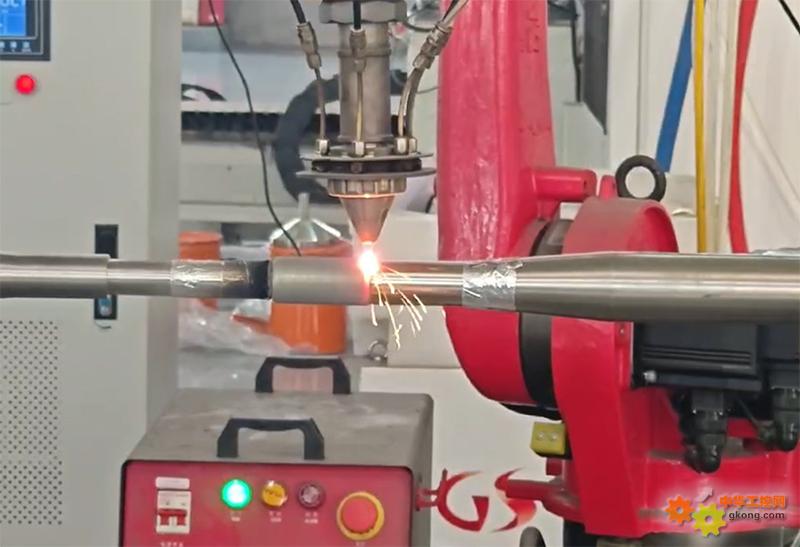

 激光淬火技术作为现代材料表面强化的重要手段,其核心在于通过高能量密度的激光束快速加热金属表面,随后依靠基体材料的自冷却实现马氏体相变,从而显著提升工件表面的硬度、耐磨性和疲劳强度。而推移杆作为机械传动系统中的关键部件,其工作环境常伴随高载荷、高频摩擦及冲击载荷,传统热处理工艺如感应淬火或火焰淬火虽能提升表面硬度,但易产生变形、裂纹等缺陷。激光淬火凭借其精准的能量控制、极小的热影响区以及无需后续加工的工艺优势,成为推移杆表面强化的理想选择。
  一、推移杆激光淬火的技术原理与工艺特点
  激光淬火的物理本质是激光束在极短时间内将金属表面加热至奥氏体化温度以上,随后通过基体材料的快速导热实现自淬火。这一过程中,激光的功率密度、光斑形状、扫描速度及保护气体类型是影响淬火层质量的关键参数。以推移杆为例,其淬火区域通常集中在杆体与接触面的摩擦副区域,需根据材料成分,调整激光功率、光斑直径及扫描速度,以确保淬硬层深度在范围内,表面硬度达标。

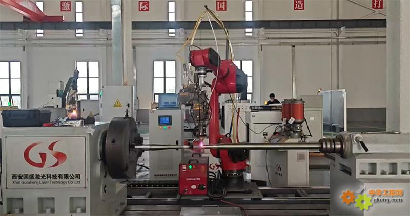

  某工程机械企业采用激光淬火替代高频淬火处理液压推移杆,对比数据显示:
  1、耐磨性提升:激光淬火件在台架试验中磨损量减少40%,使用寿命延长至8000小时以上;
  2、成本节约:单件加工能耗降低60%,且省去矫直工序,综合成本下降35%;
  3、精度保障:淬火后杆体直线度偏差≤0.05mm,满足高精度装配要求。
