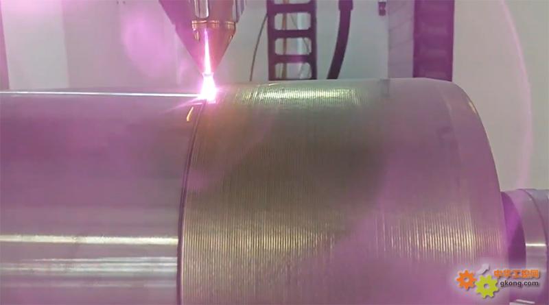

  激光熔覆是通过高能激光束在基材表面形成熔池,同步送入合金粉末使其与基体实现冶金结合的先进技术。根据国盛激光技术分析,该技术具有三大核心优势:首先,热影响区仅0.1-0.3mm,避免传统焊接导致的变形问题;其次,熔覆层与基体形成原子级结合,结合强度可达350MPa以上;再者,通过粉末配比可自由调控熔覆层硬度(HRC20-62)、耐磨性等性能指标。
  在增压泵活柱修复中,关键技术突破体现在:
  1、自适应路径规划:采用三维扫描逆向建模技术,对磨损部位进行0.05mm精度的三维重建,自动生成最优熔覆路径,该技术使修复效率提升40%。
  2、复合粉末体系:镍基合金(如Ni60)与碳化钨(WC)的复合粉末可将耐磨性提升3-8倍,特别适用于高压工况下的活柱修复。
  3、在线质量控制:通过红外热像仪实时监测熔池温度(波动控制在±15℃内),配合CCD视觉系统确保熔覆层厚度公差±0.1mm。

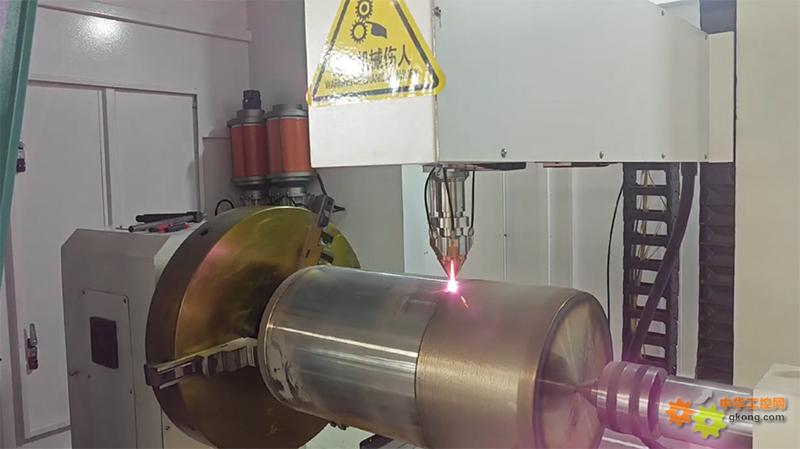

  1、预处理阶段
  采用喷砂处理(Sa3级清洁度)去除表面氧化层,粗糙度控制在Ra6.3-12.5μm
  超声清洗后,用激光除油设备确保表面残油量<20mg/m²

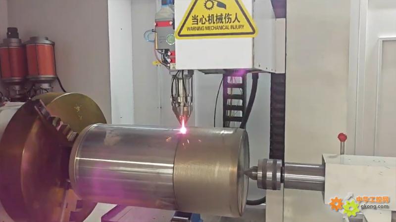

  2、熔覆加工阶段
  选用5000W光纤激光器,光斑直径1.5-3mm可调
  送粉系统采用载气保护(氩气纯度99.99%),粉末输送速率20-50g/min
  层间温度控制在150℃以下,防止热累积变形
  3、后处理工序
  数控磨床精加工至尺寸公差IT6级
  激光微熔处理消除表面微裂纹,提升疲劳寿命30%以上
