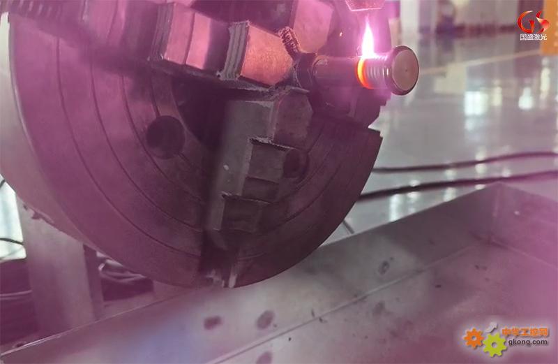

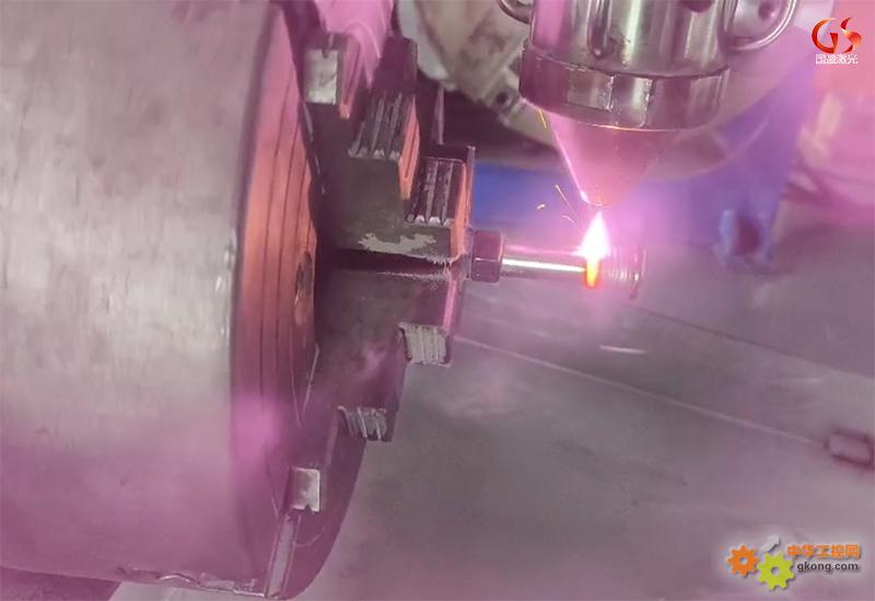

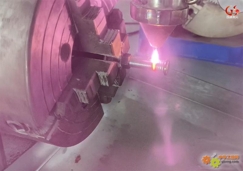

  激光熔覆修复技术的核心原理是利用高能激光束产生的热效应。通过精确地控制激光的能量密度,使螺栓的失效表面(也就是基体)与同步输送的熔覆材料在极短的时间内同时熔化,进而形成熔池。当激光束离开后,熔池会迅速冷却凝固,与基体形成牢固的冶金结合层。这一过程能够有效地填补螺栓因磨损或腐蚀而产生的区域,修复裂纹缺陷,恢复螺栓的几何尺寸和力学性能。
  对于不锈钢螺栓而言,熔覆材料的选择至关重要。通常会选用与基体成分相匹配的不锈钢粉末,或者性能更为优异的合金粉末。这样做的目的是确保熔覆层与基体具有良好的相容性,避免在修复过程中出现热裂纹、氧化等缺陷,同时还能进一步提升螺栓的耐腐蚀性、耐磨性或者高温强度。例如,在一些对耐腐蚀性要求极高的环境中,选择特定成分的合金粉末进行熔覆,可以使螺栓在恶劣环境下依然保持良好的性能。
