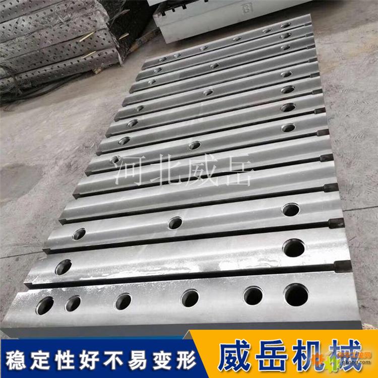

T 型槽装配平台核和心产品优势:稳、准、快、省,是工业装的刚需神和器!
承重硬核抗造,稳定性拉满,采用 HT250/HT300 高强度灰铸铁(重载可选铸钢),经人工 + 自然双重时效处理,彻和底消除内应力;加厚面板(50-200mm)+“井” 字 / 蜂窝状密集加强筋,承重覆盖 1-200 吨,高频率重载使用不变形、不震动,工件放置稳如磐石,适配从小型零件到大型机床的全场景装配。
T 型槽黑科技,装配效率狂飙,面板全域加工定制化 T 型槽(槽宽 14-50mm、间距 50-200mm 可调),搭配螺栓、压板即可秒速固定不同尺寸 / 形状工件,无需复杂夹具;支持多工位同步装配,相比传统平台节省 60% 定和位时间,流水线批量生产、多部件协同组装场景下效率直接翻倍。
精度卷王级别,基准零误差,工作面经精铣 + 磨削 / 刮削工艺处理,平面度达 0-2 级精度(较和高≤0.01mm/m),表面粗糙度 Ra3.2-6.3μm,镜面质感;可直接作为装配基准,保障工件同轴度、平行度,同时兼容平面度、垂直度检测,实现 “装配 + 检测一步到位”,装配合格率大幅提升。
耐用性拉满,维护成本超低,工作面经发黑、磷化、镀铬或耐磨涂层处理,防锈抗腐蚀、抗冲击刮花;铸铁 / 铸钢材质韧性强,适应车间多粉尘、高低温等恶劣环境,日常仅需简单清洁,无需复杂维护,使用寿命可达 10 年以上,性价比远超普通平台。
定制自由适配,全场景无死角,尺寸(500×500mm 至 10000×5000mm+)、槽型、承重、辅助功能全可定制;支持加装可调地脚螺栓、减震垫、吊装孔、螺纹孔、防滑纹等,适配卧式 / 立式装配、移动作业、实验室高精度场景等,不管是小型零件组装还是大型设备调试,都能精和准匹配需求。
通用性较强,跨行业刚需,无需额外适配改造,即可应用于机床、电机、工程机械、汽车零部件、农机、电子设备等多个行业,兼顾装配、定和位、调试、检测等多重功能,一台平台满足多工位需求,避免重复采购,降低企业设备投入成本。
