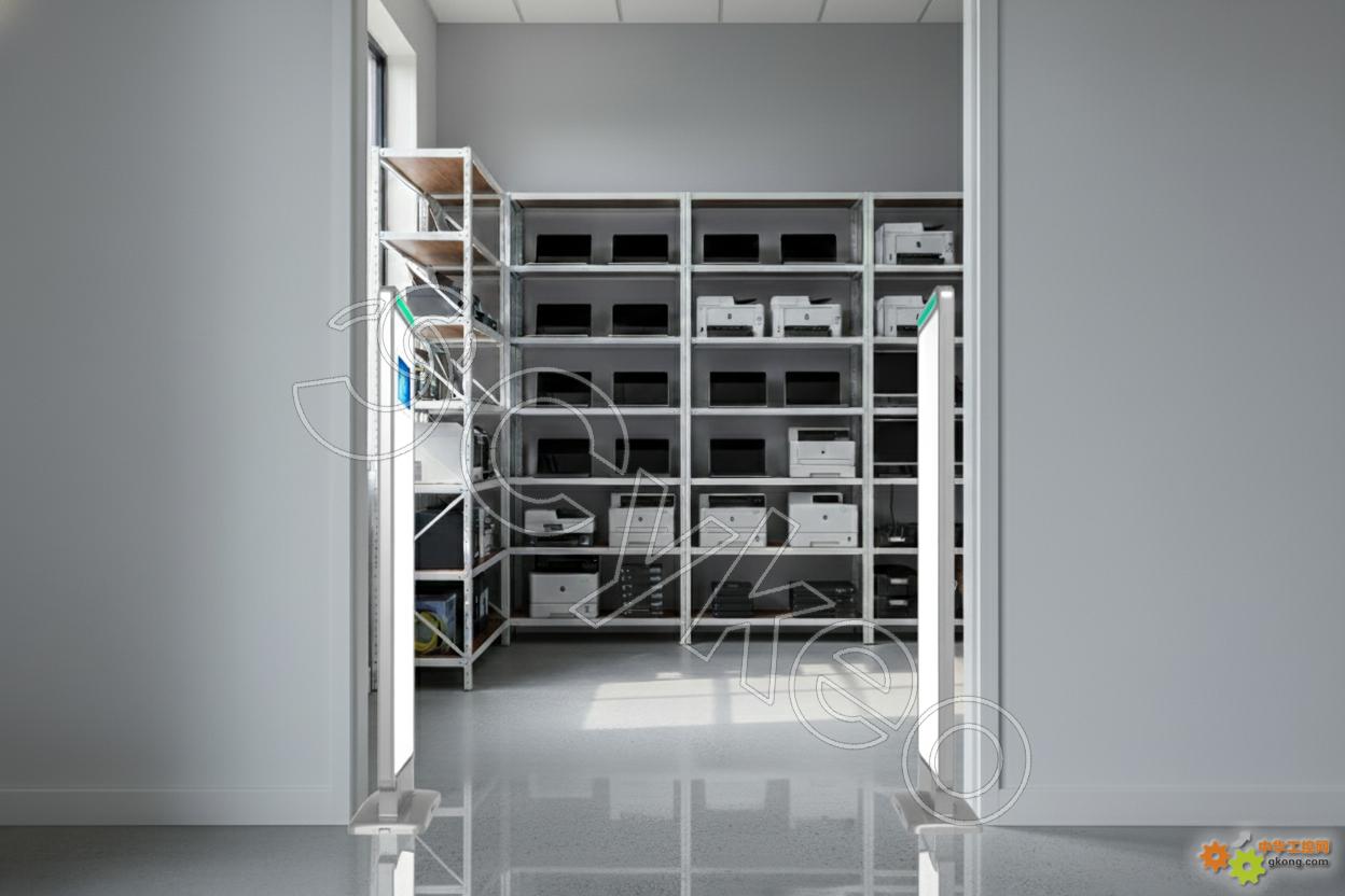

立式方案:CK-T4 RFID通道门
适用场景:用于实验室、设备仓、工具房、研发中心、行政办公区资产出入等需要固定通道、可视化监控与权限管理的场所。
选型理由:
高识别密度与方向控制
CK-T4配备4组窄波束天线,能够精准控制识别方向与范围,通道角度≤45°,有效避免侧向串读问题。特别适合狭长出入口或双向通行的固定门区。
智能触发与高识别率
支持红外感应与空间感知双触发方式,可在人员或资产接近时提前启动识别,提高批量读取成功率。
可视化与本地控制一体化
可内置10.1寸触控屏,支持Windows/安卓系统,可直接查看出入日志、异常报警信息,实现本地管理闭环。
云端管理与数据备份
支持MQTT、HTTP、TCP多协议,可将多通道门纳入云端统一监控,支持断网续传与多组EPC过滤,方便多部门协作管理。
安装建议:
立式通道门通常安装在固定出入口,标准间距1.2米,可根据现场宽度扩展至3米。建议在地面预埋爆炸螺丝,隐藏布线;若通道内需平车或笼车通过,注意保持平行并留足安全间距。
