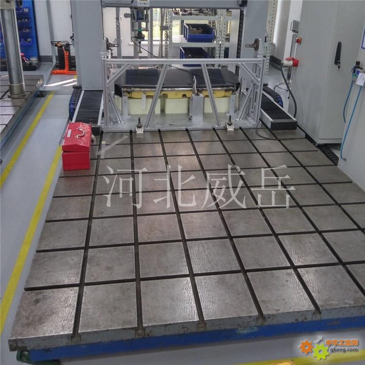

电机试验平台的日常维护核心是防腐蚀、保精度、稳结构,需结合铸铁材质特性和测试场景需求,按 “日常清洁→定期校准→关键部件维护→环境防护” 四步执行,具体方法如下:
一、日常使用后维护(每次测试结束后必做)
清洁工作面:用干净抹布擦拭平台面板,清除油污、铁屑、灰尘等杂物,避免硬质颗粒划伤工作面或卡滞 T 型槽;若有顽固油污,可蘸少量中性清洁剂擦拭,禁用强酸强(如、烧)。
T 型槽清理:用毛刷或清理 T 型槽内残留的螺栓、碎屑,确保槽内无堵塞;清理后可在槽内涂抹少量防锈油(如机械油),防止锈蚀。
表面防护:若短期不使用(1 周内),在工作面均匀涂抹一层薄防锈油;长期闲置时,覆盖防水防尘罩,避免潮湿空气直接接触。
二、定期校准与检查(每月 / 每季度执行)
水平度校准:用 0.02mm/m 精度的水平仪检测平台工作面,若水平度偏差超过允许范围(2 级精度≤20μm/m),通过底部地脚螺栓微调,确保平台处于水平状态。
平面度检测:每 3-6 个月用平尺或激光平面仪检测工作面平面度,若出现变形(如局部凸起、凹陷),及时联系厂家进行研磨修复,避免影响测试精度。
地脚螺栓检查:紧固底部调平地脚螺栓,防止长期振动导致螺栓松动,确保平台支撑稳定;若螺栓螺纹生锈,可涂抹少量螺纹润滑剂。
减震部件检查:若平台配有减震垫 / 减震器,每月检查是和否有老化、变形、脱落情况,发现损坏及时更换,保证减震效果。
三、关键部件专项维护
铸铁工作面防护:
避免重物撞击、尖锐工具划伤工作面,放置电机或测试设备时,需轻放并垫橡胶垫,减少冲击。
若工作面出现轻微划痕,可用细砂纸(800 目以上)轻轻打磨,再涂抹防锈油;严重损伤需专业修复。
T 型槽与螺纹孔维护:
每次拆卸螺栓后,清理螺纹孔内杂物,避免螺栓拧紧时卡死或滑丝;定期用丝锥梳理螺纹,保持咬合顺畅。
禁止在 T 型槽内敲击、焊接,防止槽体变形。
防锈处理:
环境湿度超过 60% 时,增加防锈油涂抹频率(每周 1 次);若平台表面出现浮锈,用除锈剂(专用铸铁除锈剂)处理后,再涂防锈油。
四、使用环境与注意事项
环境要求:
放置在干燥、通风、无粉尘的室内,避免露天存放或靠近水源、热源(如蒸汽管道、熔炉),防止铸铁材质受潮锈蚀或热胀冷缩变形。
远离强振动源(如冲床、破碎机),若无法避免,需加装独立减震地基,减少外部振动对平台精度的影响。
负载规范:
禁止超过平台额定承载(通常为 2-5t/m²),避免长期超载导致平台变形、断裂。
设备安装时,尽量均匀分布负载,避免局部受力过大。
禁止行为:
不允许在平台工作面上进行切割、焊接、打磨等加工操作,防伤工作面精度。
避免将腐蚀性液体(如电解液、酸溶液)洒在平台上,若不慎洒落,需立即用清水冲洗并擦干,再涂防锈油。
五、年度多方面维护
每年进行 1 次多方面拆解检查,清理平台内部灰尘、杂物,检查加强筋与面板的连接是和否牢固,有无裂纹。
对所有活动部件(如地脚螺栓、T 型槽滑块)进行除锈、润滑处理,更换老化的减震垫、密封件。
委托专业机构进行精度检测与校准,出具校准报告,确保平台符合测试标准要求。
