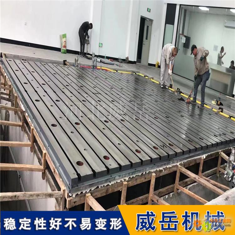

铸铁测试平台的精度是其核心性能指标,直接决定了测量、检测工作的准确性与可靠性。目前,行业内通用的精度等级标准为 JB/T 7974-2010《铸铁平板》,该标准明确将铸铁测试平台分为4个等级,从高到低依次为0级、1级、2级、3级,不同等级对应不同的平面度公差要求与应用场景,精和准匹配工业生产中的多样化需求。
一、各精度等级核心参数与适用场景
精度等级的核心划分依据是平面度公差(指平台工作面实际平面相对于理想平面的允许变动量),公差值越小,精度越高。以下是各等级的详细说明:
(1) 0级精度:高精度计量基准
0级是铸铁测试平台中的高精度等级,平面度公差小(具体公差值随平台规格尺寸变化,例如1000×1000mm规格的0级平台,平面度公差通常不超过0.015mm)。该等级平台主要用于计量室、实验室等对精度要求较高的场景,可作为精和密测量的基准载体,用于校准低等级平台、检测高精度零件的形位公差,或是为精和密仪器、量具提供校准基准。由于精度要求严苛,0级平台的制造工艺更为复杂,需经过多次人工研磨、时效处理,确保长期稳定性。
(2) 1级精度:车间高精度检验
1级精度仅次于0级,平面度公差略高于0级(如1000×1000mm规格的1级平台,平面度公差约为0.03mm)。其适用场景以车间级高精度检验为主,可用于精和密零件的尺寸检测、形位偏差检验,以及高和端设备的安装调试基准。例如在汽车零部件制造车间,1级平台可用于发动机缸体、变速箱壳体等核心零件的精度检测;在航空航天零部件加工领域,可作为中小型精和密构件的检验基准。
(3) 2级精度:常规划线与粗检测
2级精度属于中等精度,平面度公差适中(1000×1000mm规格的2级平台,平面度公差约为0.06mm),是工业生产中应用广泛的等级之一。该等级平台适用于常规划线、粗检测、普通零件的装配基准等场景。比如在机械加工车间,可用于毛坯零件的划线定和位,为后续加工提供基准;在设备维修车间,可作为中小型设备的检修、调试平台;也可用于批量生产零件的粗精度抽检,兼顾效率与基础精度要求。
(4) 3级精度:基础划线与粗装配
3级精度是铸铁测试平台的低精度等级,平面度公差大(1000×1000mm规格的3级平台,平面度公差约为0.12mm),主要用于对精度要求较低的基础场景。常见应用包括普通零件的粗划线、大型工件的粗装配定和位、重型设备的基础找平,以及一些非精和密加工工序的辅助平台。例如在钢结构制造车间,3级平台可用于大型钢构件的装配定和位;在矿山机械维修领域,可作为重型设备的拆解、组装基准。
二、精度等级选择与影响因素
选择铸铁测试平台的精度等级时,需结合具体应用场景的精度要求、工件重量、使用环境等因素综合判断:
- 精度要求越高,制造成本越高,若场景无需高精度,选择高等级平台会造成资源浪费;反之,若高精度场景选用低等级平台,则无法保证测量结果的准确性。
- 重载场景下,需兼顾精度与承载能力,建议选择材质更优(如球墨铸铁)、结构强化的对应精度等级平台,避免因重载导致变形,影响精度稳定性。
- 使用环境的温度波动、震动等因素也会影响平台精度,高精度平台(0级、1级)需在恒温、干燥、无震动的环境中使用,以维持精度寿命。
三、精度保持的关键要点
无论选择何种精度等级的铸铁测试平台,正确的使用与维护是保持精度的核心:
1. 使用前需通过调平地脚将平台调至水平状态,并用无尘布蘸酒精擦拭工作面,去除灰尘、油污。
2. 避免工件撞击工作面,加载重量不超过平台额定承载,防止结构变形。
3. 定期校准:0级、1级平台建议每6个月校准一次,2级、3级平台建议每12个月校准一次,确保精度符合使用要求。
4. 长期不使用时,需在工作面涂抹防锈油,覆盖防尘罩,避免锈蚀与杂物污染。
总之,铸铁测试平台的精度等级划分清晰,覆盖了从精和密计量到基础辅助的全场景需求。合理选择精度等级、做好日常维护,才能充分发挥平台的性能,保障工业生产与检测工作的精和准性。
