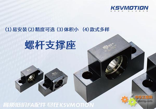

在精密机械传动系统中,固定侧与支撑侧支撑座如同丝杆的“左右护法”,分别承担着稳定轴向与释放热膨胀的关键任务。二者虽同为支撑组件,却在轴承配置、结构刚性及功能定位上存在本质差异,直接影响设备精度与寿命。
核心功能不同:固定侧支撑座的核心功能是同时提供轴向刚性支撑和径向支撑,用于完全固定轴承,以抵抗来自各个方向的力和力矩;而支撑侧支撑座的核心功能是仅提供径向支撑,允许轴承在轴向方向上自由移动,以补偿热膨胀或安装误差导致的长度变化。
对轴热膨胀的处理方式不同:固定侧支撑座将轴承和轴牢牢锁定在座内,限制了轴因温升而产生的轴向热膨胀,因此通常只在轴的一端设置;支撑侧支撑座不限制轴的轴向移动,轴可以在此端自由地伸长或缩短,从而有效释放热应力,防止因热膨胀导致设备卡死或损坏。
内部结构与轴承的配合关系不同:固定侧支撑座内部通常安装固定环,将轴承的内圈与轴牢固锁紧,实现轴向和径向的完全固定;支撑侧支撑座内部的轴承与轴之间通常是间隙配合或浮动安装,确保轴承可以在轴上滑动;有些设计会使用可分离的轴承来专门实现这一功能。
在传动系统中的作用与定位不同:固定侧支撑座作为整个轴系的轴向定位基准点,决定了轴和安装在轴上的零件的轴向位置;支撑侧支撑座作为轴系的浮动端,它跟随固定侧基准和轴的热变形进行被动调整,确保系统稳定运行。
固定侧支撑座以双轴承+锁紧螺母设计实现轴向零窜动,支撑侧则通过单轴承+卡环结构释放热膨胀应力,选型时需结合负载类型、运行速度及环境温度,方能实现性能与成本的平衡。有其他的疑问或者选购需求欢迎联系我们科士威传动传动咨询!
