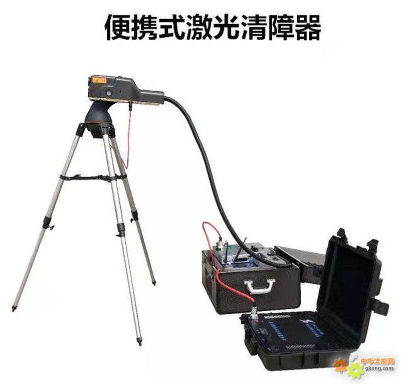

  一、工作原理
  激光清障仪的核心原理是利用高能量激光束的烧蚀效应,结合架空线路等高压装置悬挂物的特点,选择了对电力系统运行主体设备没有伤害的激光波段,能够从地面发射可控激光对高空异物进行远距离切割清除的清障器。当激光束聚焦于障碍物表面时,其高能量密度能在极短时间内使材料迅速升温、汽化或燃烧,从而达到清除的目的。这种非接触式的清除方式彻底改变了传统清障作业的模式。以电力行业为例,激光清障仪可以在不停电的情况下,远距离清除输电线路上的飘挂物,如风筝线、塑料薄膜等,大大提高了供电可靠性,降低了作业风险。
  二、产品特点
  1、安全性高:无需停电、无需登高,可在地面带电完成清障,避免了传统带电作业或停电人工作业的高风险。同时激光作用时间短,能有效减少热损伤或热变形的风险。
  2、效率高:在可视化瞄准系统辅助下,部分激光清障仪 100 米范围内快可 30 秒完成飘挂物清障,作用距离最远可达 650 米。
  3、精准度高:配备高精度瞄准系统,通过电子云台控制激光出光方向,实现激光的精确控制,可精准锁定目标,确保清障的准确性。
  4、经济性好:单次作业成本仅为传统吊车作业的 1/5,且避免了停电带来的经济损失。
  5、适应性强:可处理导线悬挂点、绝缘子串等机械装置难以触及的复杂位置,对风筝线等细小异物的清除成功率达 98% 以上。
  三、产品优势

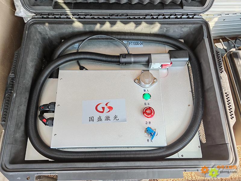

  1、定位精准:高精度云台+同轴瞄准+大倍率高清摄像头
  2、功率集中:激光输出端采用原装进口变焦镜头,200米聚焦光斑6mm,切割效果极佳。
  3、轻便易用:主机19.5Kg,设计紧凑。外壳及箱体全碳纤维材质,轻便坚固; 2人即可携带设备至现场操作;设备展开状态和收纳状态转换,可在5分钟内操作完成。
  4、昼夜工作:红外夜视摄像头+高功率激光补光灯,可在星光(0.001Lux照度)下看清100米处的目标。
  5、安全防护:倾倒防护:倾角传感器感知工作时脚架垂直角度,脚架倾斜45°系统自动断电;异物入侵:微波雷达传感器感知作业前方20米低空空间,一旦有物体入侵,系统自动断电。
  6、权限管理:远程授权;GPS定位: GPS/北斗双定位;电子围栏
  7、远程监控:系统配置4G无线路由和现场视频记录仪,可将现场作业画面、设备状态信息实时传至后方监控中心。
  四、应用场景
  主要用于清除电力行业输电线路上的非金属飘挂物,如篷布、塑料袋、风筝、树枝、鸟巢等,也可应用于市政、铁路、通信、高校、机场、核电、风电等其他行业需远程清障的作业场景。
  五、注意事项
  激光清障仪属于四类激光产品,能产生危险的漫反射,可能引起人身伤害或火灾,只能由经过培训的专业人员操作,使用时需设立工作区域,禁止用裸眼直视激光光束,避免对高反射率材料进行清障作业等。
