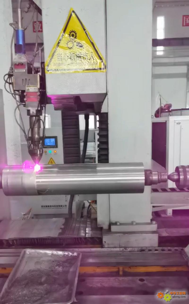

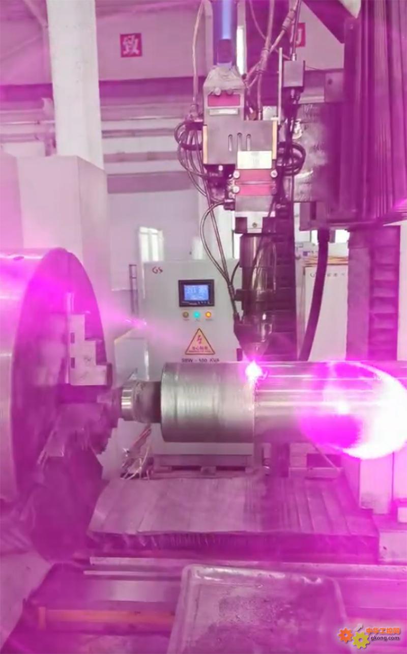

  钨管激光熔覆修复加工,是一种依托高能量密度激光束作为热能来源的先进表面工程技术。它借助激光束,将特定成分的金属粉末,像钨基合金、镍基合金、钴基合金等,与钨管需要修复的表面迅速熔化,实现冶金结合,进而形成一层致密且具备耐磨、耐腐蚀特性的熔覆层。这一过程能够有效恢复钨管的尺寸精度,弥补其表面诸如磨损、腐蚀、裂纹、崩边等各类缺陷。
  该技术的核心亮点在于激光能量高度集中,对钨管基体的热影响区域极小,通常仅仅几十微米。这一特性使得钨管不会因高温而出现变形、晶粒长大或者性能劣化的情况。同时,熔覆层与基体能够达成冶金结合,其结合强度远远超越传统的堆焊、喷涂等修复工艺。
  二、钨管激光熔覆修复技术的显著优势
  ‌1、超高修复精度‌:激光束具备精准聚焦的能力,其光斑直径最小能够达到0.1mm。这使得它可以对宽度0.1mm、深度0.2mm这类微小裂纹等缺陷进行精准修复。而且,熔覆层的厚度能够精确控制,范围在0.1 - 5mm之间,尺寸恢复误差控制在≤±0.02mm,完全能够满足精密钨管对于精度的严苛要求。
  2、‌超强性能匹配性‌:依据钨管所处的工作环境,例如高温、高压、强腐蚀、耐磨等不同工况,我们可以定制熔覆粉末的成分。如此一来,熔覆层能够拥有与钨基体相近的热膨胀系数以及高温稳定性。同时,还能对硬度、耐磨性、耐腐蚀性等关键性能进行优化,甚至实现性能的升级提升。
  ‌3、基体损伤小‌:激光加热速度极快,达到毫秒级,冷却速度快,在这样的作用下,钨管基体温度仅会升高几十至几百摄氏度,不会出现变形、氧化以及晶粒粗化的问题,能够完整保留基体原有的力学性能。
  4、‌绿色环保且高效‌:该技术不会产生粉尘污染,因为粉末采用闭环供给方式。材料利用率高达90%以上,远远超过堆焊60%以下的利用率。而且修复周期短,单处缺陷修复仅需几分钟到几十分钟。与更换新钨管相比,能够降低成本30% - 70%。
