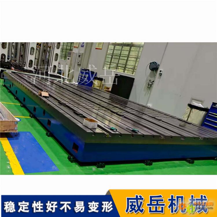

T 型槽地轨是一种以高强度铸铁 HT200-300为原料,经人工退火、自然时效处理的重型工业基础工装,核心特征是台面加工多条T 型槽,可配合螺栓、压板快速固定工件,广泛用于大型设备的装配、调试、检测及生产线定位。
T型槽地轨核心特性
材料与精度
原料同铸铁检测平台,经时效处理消除内应力,精度稳定不易变形。
精度等级分 0 级、1 级、2 级、3 级,平面度、槽间距公差严格遵循国标,满足不同精度需求的固定与定位。
T型槽地轨结构设计
采用箱式加强筋结构或工字筋结构,刚性强、承载能力大,可承载数十吨级重型设备。
台面 T 型槽规格可定制(如槽宽 12mm-100mm),槽间距均匀,适配不同型号的紧固螺栓;部分可加工 U 型槽、圆孔等辅助结构。
耐用性
工作面经刮研或精磨处理,硬度达 HB170-240,耐磨抗刮;表面可做防锈喷涂处理,延长使用寿命。
