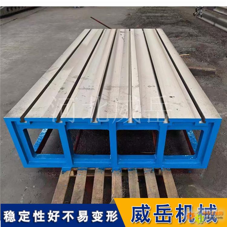

T 型槽实验平台是一种带有T型槽的基础工作平台,在工业生产和科研实验中应用广泛。
T 型槽实验平台通常采用高强度铸铁制造,经退火时效处理,以确保精度稳定。其工作面带有T型槽,槽的分布有纵向、横向或纵横向等形式,部分还可根据需求加工水槽或油槽。这些T型槽是平台的主要特征,为工件或设备的固定提供了便利。
工作原理:通过T型槽搭配螺栓、螺母等夹具来固定工件或设备。外购的T型槽螺母可先滑入平台的倒T型槽,然后将螺栓、螺柱或螺杆旋拧到螺母中,从而将工件或设备固定在平台的适当位置,实现快速定和位和夹紧。
应用范围:常用于机械装配、调试、焊接、铆焊等工作,也适用于电机、发动机等设备的振动试验、磨合试验,以及零部件的精度检测等需要频繁固定工件的场景。此外,在汽车、电子、生物医疗、消费品等行业的拉伸、压缩、挠曲、剥离、穿刺、循环(静态)等测试中也有广泛应用。
精度等级:依据 GB/T158-2018 标准,T 型槽平台精度等级分为普通级(0 级)、级(00 级)、(000 级)。不同精度等级的平台,其平面度、槽宽公差等参数有所不同,如 000 级平台平面度≤0.02mm/m、槽宽公差为 H6。
选型要点:三坐标检测优先选择高精度的 000 级平台;机器人集成优先级,重型动态场景强化刚性参数。同时,槽距公差需与设备定点精度匹配,还要考虑使用环境,如潮湿、多尘环境需选表面磷化处理的T型槽平台。
维护保养:日常使用后,需用软毛刷或吸尘器清除表面的灰尘、铁屑,若有油污需用中性清洁剂擦拭。使用环境需保持干燥,湿度控制在 70% 以内,定期为工作面涂抹防锈油,T 型槽内需每 3 个月涂抹一次二硫化钼锂基脂。建议每 6-12 个月对平台的平面度、直线度进行一次全和面检测,若长期不用,需在工作面均匀涂抹防锈油,并覆盖防尘罩。
