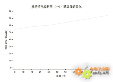

电极探头的电位和被测溶液中的H+离子浓度的关系符合能斯特方程:
E=E0+(RT/nF)*ln aH+
其中,E为传感器电极的电位;E0为参比电极上的电动势;R为气体常数,数量值为8.314J/(K·mol );T为热力学温度;n为离子反应中的得失电子数目,这里指的是H+离子的数量,n的值取1;F是法拉第常数,取值96487C/mol;aH+为被测溶液H+离子的浓度。将上面的数据代入公式ln aH+可以换成2.302 lg aH+,能斯特方程转换为:
E=E0+0.1984T*lg aH+
对温度T进行求导得:
dE/dT=dE0/dT+0.1984T*(d lg aH+/dT)+0.1984lg aH+
dE0/dT为参比电极电位随温度的变化量,该项与探头自身特性相关;
0.1984T*(d lg aH+/dT)为被测溶液pH值随温度的变化关系,和溶液温度以及H+离子浓度相关;
0.1984lg aH+为能斯特方程的斜率,lg aH+ 就是溶液的pH值,斜率表示当温度变化1℃时传感器的输出电压的变化量为0.1984 mV。
图2.能斯特方程电极斜率随温度变化

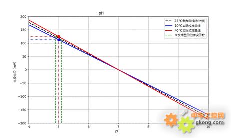

通常情况下,我们所描述的pH值是指在特定环境温度下的酸碱性程度,如果温度不能确定则得出的pH值也会失去参考意义,因此温度补偿是得出正确pH值的关键环节。例如我现在在10℃和40℃下测量一个pH=5的样本溶液,如果没有启用温度补偿pH计就会按照默认25℃的曲线来进行测量,所得出的结果也一定是不准确的。若启用了温度补偿,则是相当于pH计在对应的温度下自身重新拟合了曲线,使得能斯特方程电极斜率发生了变化,此时再去测量10℃和40℃下的溶液得出的pH值就是准确的,如图3所示。
图3.温度补偿开启前后样本溶液的电位值
