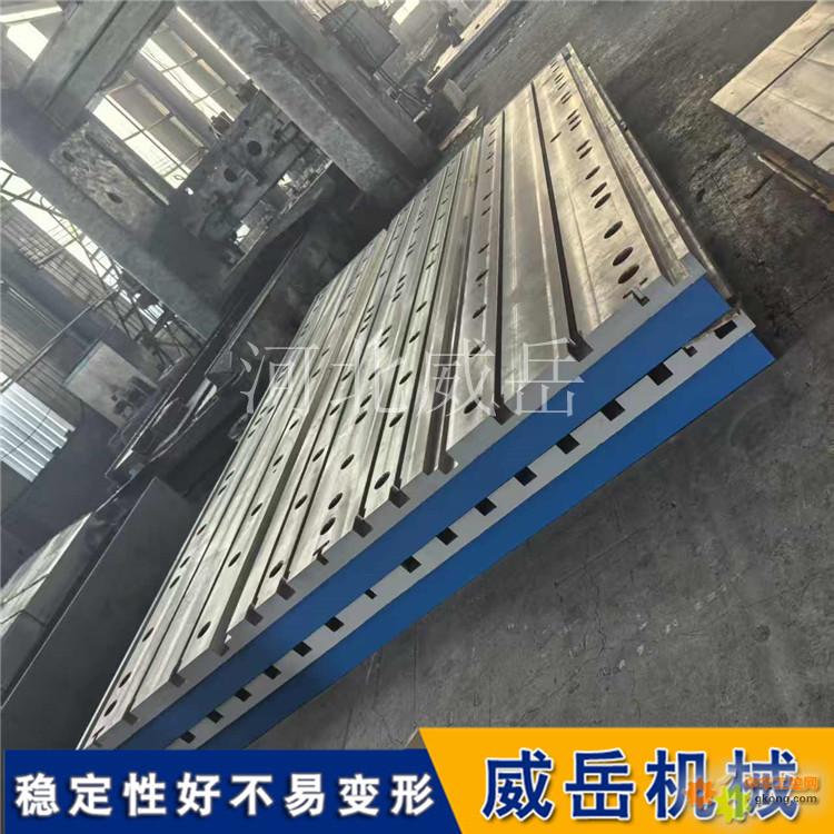

这套铸铁检测平台重量计算好公式,核心是简化复杂结构,降低计算门”。无需掌握专业的机械设计知识,无需拆解平台的每一个部件,只要获取长、宽、厚三个核心尺寸,结合材质和结构类型确定系数,三步就能算出重量。无论是新手采购、现场管理人员,还是机械行业从业者,都能轻松上手使用。
在机械加工、工装检测、实验室校准等场景中,铸铁检测平台是不可或缺的基础设备。无论是采购选型、运输规划,还是场地承重核算,精掌握其重量都是关键前提。不少人会被平台的尺寸、壁厚、筋板布局等因素困扰,觉得重量计算复杂难搞。其实无需纠结,今天就分享一个“好公式”,让你一招搞定铸铁检测平台重量计算,新手也能轻松上手。
经过行业实践总结,针对常规结构的铸铁检测平台,重量计算可简化为以下核心公式:重量(kg= 有效面积(m²× 平台厚度(m× 铸铁密度(kg/m³× 结构系数。
先给大家划点:这个公式的核心优势在于“简化复杂结构”,通过“结构系数”平衡筋板、中空、倒角等细节对重量的影响,无需逐一部件拆解计算,大提升效率。下面我们逐一对公式中的参数进行拆解,让你理解每一项的含义和获取方法。
有效面积即铸铁检测平台的“长×宽”,这里要注意单位统一为米。无论是长方形、正方形平台,直接测量其承载面的实际长度和宽度即可。平台厚度指的是承载面主体钢板的厚度,单位同样统一为米。这是影响重量的关键维度,需通过实测或查看产品图纸获取准确数值。如果没有具体图纸,可通过游标卡尺或测厚仪测量平台表面至底部的基础厚度。
铸铁检测平台常用的材质为HT200HT250HT300等灰铸铁,这类铸铁的密度基本一致,行业通用参考值为7200 kg/m³(即7.2 g/cm³)。无需单独测量密度,直接代入公式即可。
铸铁检测平台并非实心钢板,底部通常会设计筋板、中空区域,边缘还有倒角、圆角等结构,这些都会影响实际重量。结构系数就是用来修正这些因素的好修正项,通过行业经验总结,不同结构的平台对应固定范围的系数,直接套用即可。
