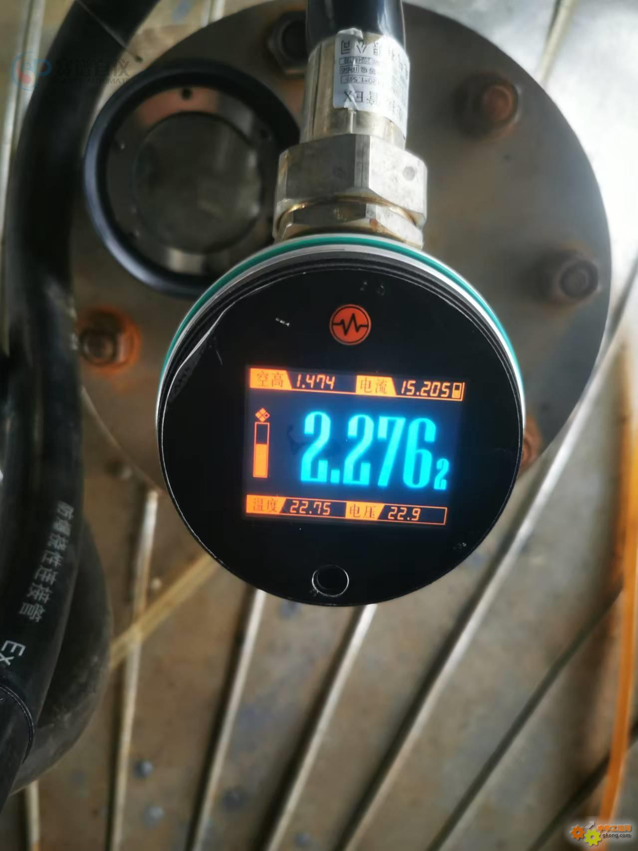

客户背景: 客户现场所测量介质为:氨水又称阿摩尼亚水,主要成分为NH3·H2O,是氨的水溶液,无色透明且具有刺激性气味。氨气易溶于水、乙醇。易挥发,具有部分碱的通性,氨水由氨气通入水中制得。氨气有较强得刺激性和腐蚀性。工业氨水是含氨25%~28%的水溶液,氨水中仅有一小部分氨分子与水反应形成一水合氨,是仅存在于氨水中的弱碱。氨水凝固点与氨水浓度有关。 测量要求: 储罐类型是立式储罐。所储存得介质为氨水。因为氨水得介质特殊性,有腐蚀性又有挥发性气体,之前使用其他测量方式得液位仪表,未能达到较好得测量体验。现场得测量数据需要通过信号传输至DCS中控室实现全部现场仪表数据得实时监控。因此客户考虑采用一种更可靠得测量技术。 解决方案及选择产品:    赛谱自仪   SAIPU   AUTOMATIC公司技术人员经过和客户现场人员沟通,最终决定选用目前雷达测量技术最先进的120Ghz调频连续波雷达液位计。也是我司的新版SAIPU-RD1200--01系列产品。 SAIPU-RD1200-01系列型调频连续波雷达物位计是一种采用微波技术的非接触式物位探测仪器,专用于检测静态物体的位置,以辅助进行体积的测量和管理。赛谱自仪 SAIPU   AUTOMATIC雷达产品采用LFMCW技术,以锯齿波为调制信号,天线波束角度极小,工作在122GHz(太赫兹),能够探测雷达天线平面与物体平面之间的距离,分辨率达到0.01mm,测量距离30m。 产品技术指标: 1. 测量范围:100mm—30000mm 2. 显示精度:1mm 3. 测量精度: ±3mm 4. 读取时间:6s 5. 载波频率:120GHz 6. 波束角度:4° 7. 测量间隔:400ms(可设置) 8. 数字输出:RS485 MODBUS 9. 接口参数:115200(可设置),N81 10. 模拟输出:4mA—20mA 11. 供电电压:DC 8V—DC 30 V 12. 工作电流:140mA@DC 12V 13. 工作温度:-35℃—85℃ 14. 过程压强:常压 15. 显示屏幕:OLED 128×64 16. 外壳材质:316L 17. 防护等级:IP67 18,防爆等级:Ex ia II CT6   Ga 客户现现场情况:
