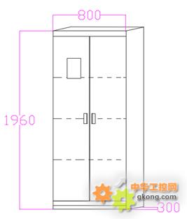

全年1500个煤样,依据实际空间配置38组HZCY-1DK3对开门电子煤样柜,每柜存放40个煤样,总共可以存放1520个样品,满足全年煤样存放要求;
HZCY-1DK3对开门电子煤样柜整体设计尺寸为宽度800mm,高1960mm,深300mm。如下图

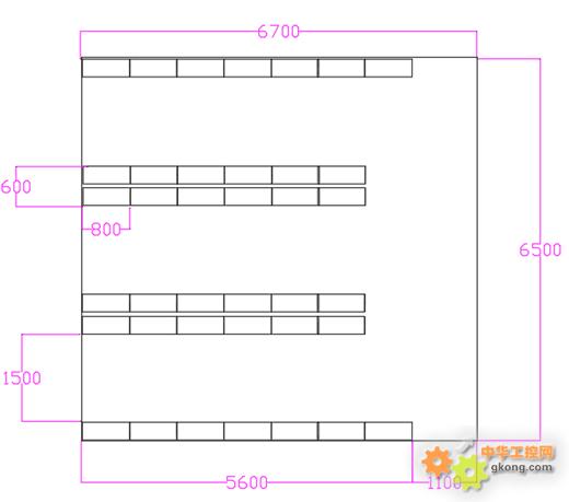

存样间室内面积为长6.7米宽6.5米高2.6米,38组电子煤样柜布置图如下:

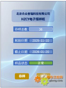

在柜子上显示本柜的存样总数、柜中煤样保存的起始日期、截止日期以及本柜的煤样是否到期;

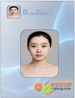

在煤样保存时,采用双人双锁控制方式,两个人员进行人脸认证后,系统才打开柜门,确保样品安全;同时,系统记录每次存入煤样的数量,存样日期。
存样人员在电子煤样柜的显示屏上点击存样按钮,系统进行双身份认证,两个人依次在柜前进行人脸识别,识别通过后,系统控制柜门打开;

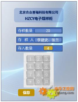

两个人的人脸认证通过后,显示屏进入存样界面,存样人员输入本次存样的数量,点击保存,系统自动记录本次存样数量、存样时间;在不退出当前页面的情况下,可以多次输入数量,每次点击保存后,存样数量自动累加,系统自动记录本次输入的总存样数量。

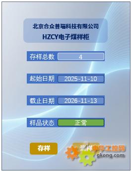

电子煤样柜在未存样时,处于初始状态,起始时间和截止时间是空的,第一次存样完成,点击退出后,将第一次存样日期在起始日期框中显示,起始日期在以后的操作中不做改变,作为本柜煤样保存开始日期;第一次存样完成后,截止日期框中显示第一次存样日期;在以后的存样操作中,依据存样时间进行改变。
第二次存样完成,点击退出后,将第二次存样日期在截止日期框中显示,以后每次存样完成后,都将本次存样日期填在截止日期框中

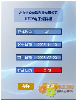

电子煤样柜中样品以最后一次存入时间做为判断是否到期的最后期限,以确保电子煤样柜中的所有样品都到期。柜中所有煤样到期后,在显示屏的样品状态框中显示红色到期提醒。
在煤样到期后,进行清样时,系统采用双人双锁控制方式,两个人员进行人脸认证后,系统才打开柜门,确保样品安全;
存样人员在电子煤样柜的显示屏点击清样图标,系统进行双身份认证,两个人依次在柜前进行人脸识别,识别通过后,系统控制柜门打开;
双人人脸认证通过后,显示屏进入清样界面,清样人员核对本柜中的煤样保存的起止日期和样品数量,确认无误后,点击清样按钮,系统将清空本柜的存样数量、起始日期、截止日期,同时,样品状态由红色到期改为绿色正常。
