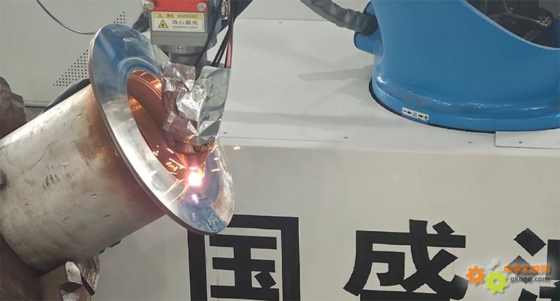

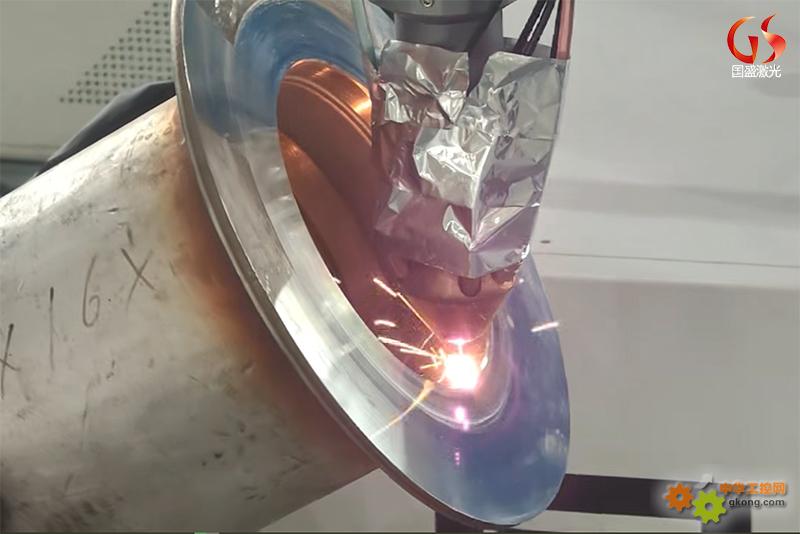

  该技术采用高功率激光束在损伤区域形成微米级熔池,同步喷射定制合金粉末,实现基体与熔覆层的原子级冶金结合。这种激光熔覆修复不仅能精确恢复尺寸,更能通过材料设计赋予表面特殊性能。
  2、工艺优势升级
  ‌热输入控制‌:热影响区控制在0.05-0.2mm,变形量<0.03mm/m
  ‌结合强度‌:界面强度达到基材95%以上
  ‌材料体系‌:开发出梯度功能材料体系,如针对QT600法兰的Fe55+WC复合涂层
  ‌表面质量‌:精加工后粗糙度可达Ra1.6,满足精密配合要求
