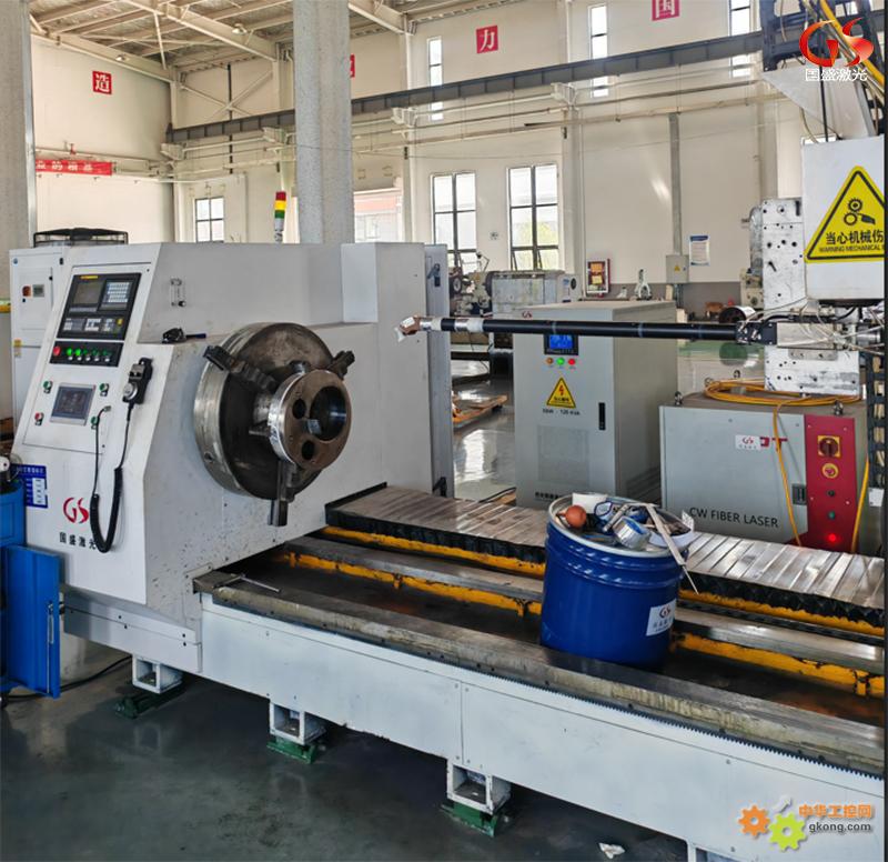

  二、‌偏心件内孔激光熔覆工程化关键突破‌
  针对内孔修复的特殊工况,技术创新主要集中在三个维度:
  ‌1、光束整形技术‌:采用波长976nm的半导体激光器配合双锥面扫描镜组,在Φ50mm内孔中实现光斑均匀性>90%
  ‌2、运动控制方案‌:开发出具备6自由度补偿功能的机器人系统,轨迹重复定位精度达0.02mm
  ‌3、工艺数据库‌:建立涵盖32种基材的专家系统,参数优化效率提升70%

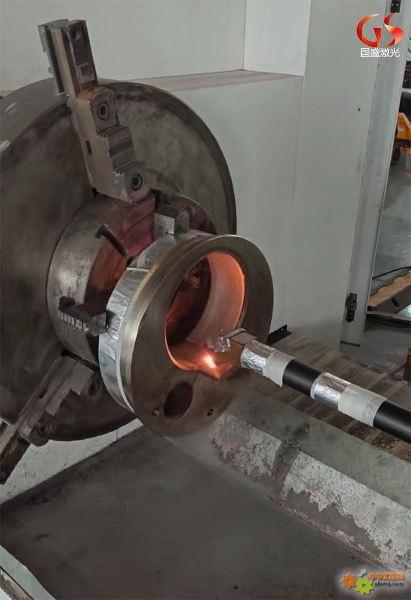

  三、偏心件内孔激光熔覆修复工艺流程步骤:
  1、损伤检测与评估:采用三维扫描仪或内窥镜等设备获取内孔表面的精确形貌数据,确定缺陷位置和程度;
  2、表面预处理:通过喷砂或机械加工去除表面氧化层和疲劳层,并用丙酮或酒精清洗油污;
  3、工艺参数设定:根据材料类型和损伤情况选择匹配的金属粉末和激光参数;
  4、实施熔覆修复:在惰性气体保护下进行多层熔覆,每层厚度控制在0.2-0.3mm;
  5、后处理:包括去应力退火和精加工,确保尺寸精度和表面质量。
