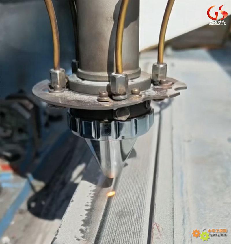

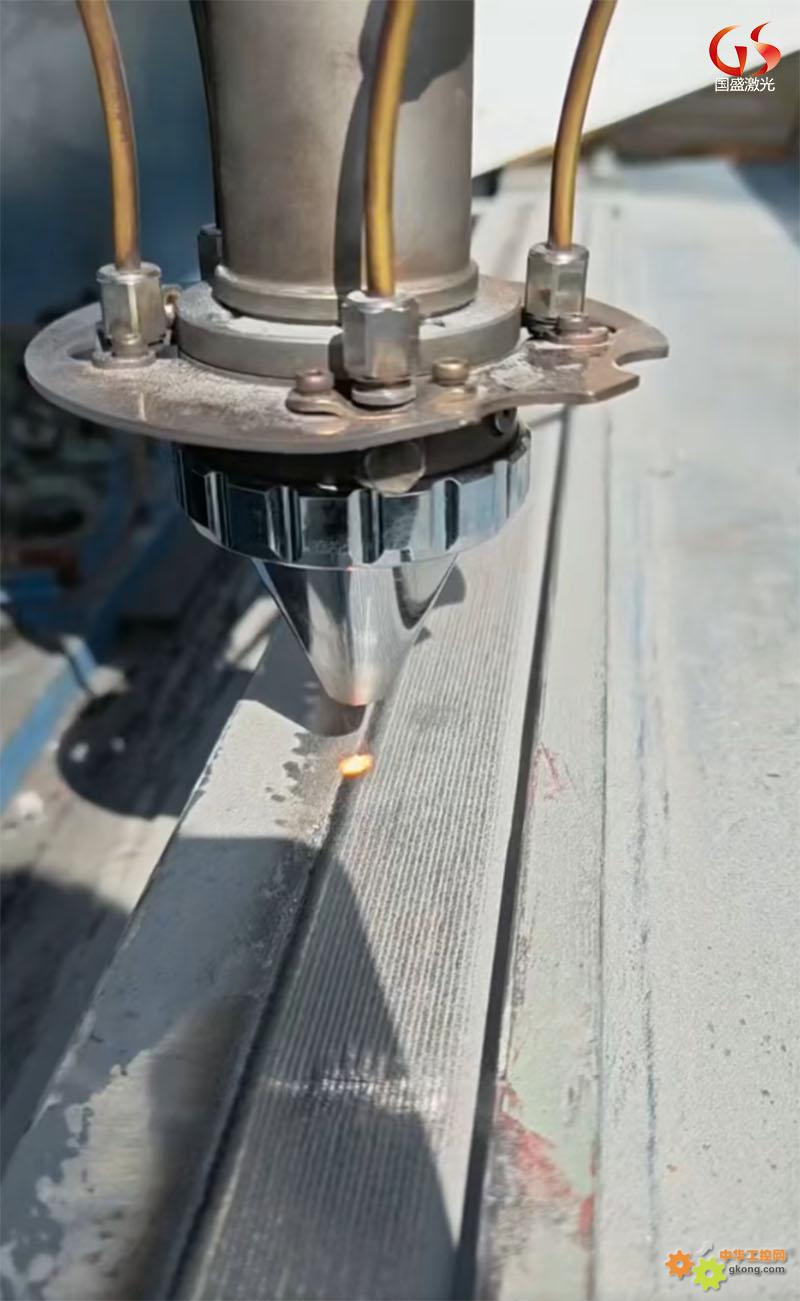

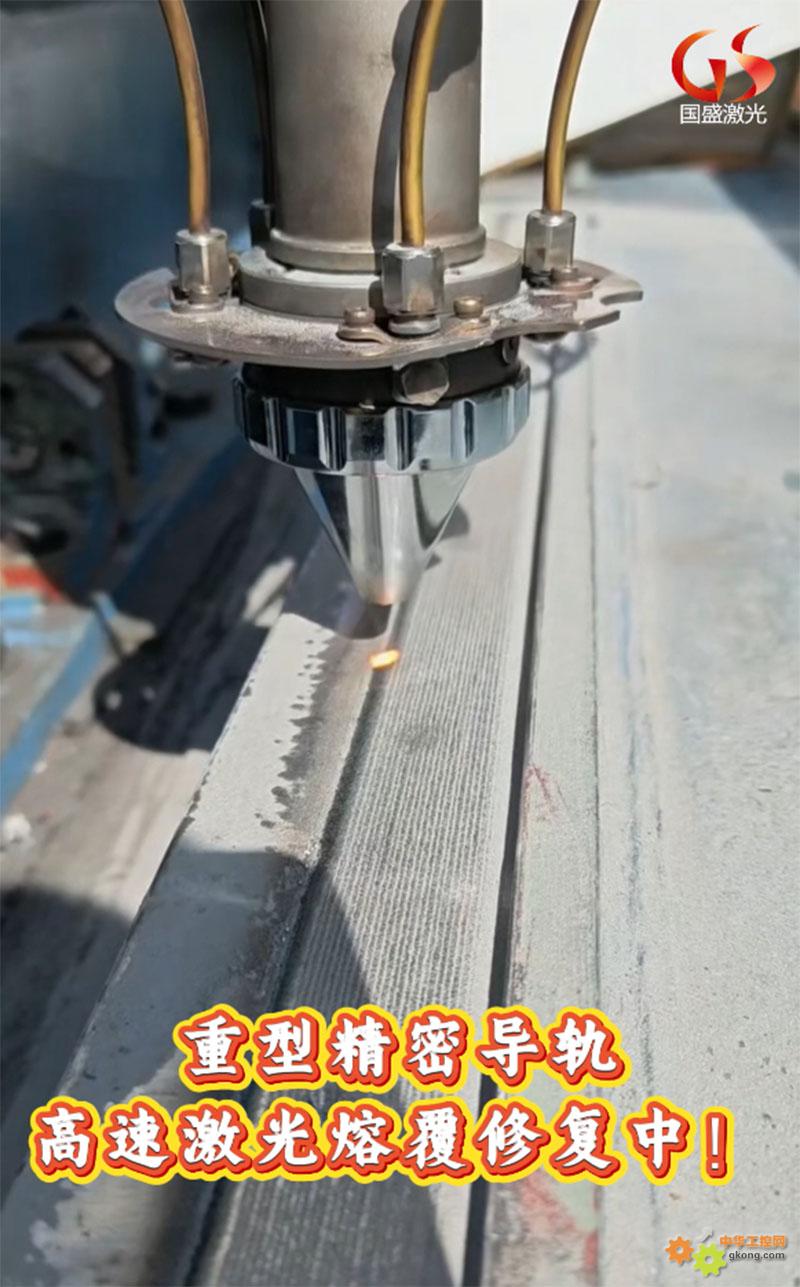

  重型精密导轨作为工业设备中的关键部件,长期承受高负荷、高频率的摩擦与冲击,容易出现磨损、划伤甚至断裂等问题。传统的修复方法如堆焊、电镀等存在热变形大、结合强度低等缺陷,而激光熔覆技术凭借其精准可控、热影响区小、冶金结合强度高等优势,成为重型导轨修复领域的新标杆。

  ‌1、 适配复杂结构与工况,实现无死角修复‌
  ‌长行程与大载重兼容‌:可修复 ‌10m 以上长导轨‌ 或 ‌10 吨以上重载导轨‌,采用 ‌分段熔覆 + 龙门式移动平台‌,确保激光路径直线度 ‌≤0.005mm/m‌,解决传统工艺“长导轨精度衰减”难题。
  ‌异形导轨全覆盖‌: ‌五轴联动激光头‌ 可调整入射角(‌85-90°‌),精准修复弧形、异形导轨,熔覆层厚度误差 ‌≤±5%‌,突破传统技术仅适用平面导轨的限制。
  ‌复合损伤一体化修复‌:同步解决 ‌磨损 + 腐蚀 + 裂纹‌ 等多重损伤,如港口起重机导轨“腐蚀+磨损”问题,仅需 ‌单次熔覆‌ 即可完成修复。
