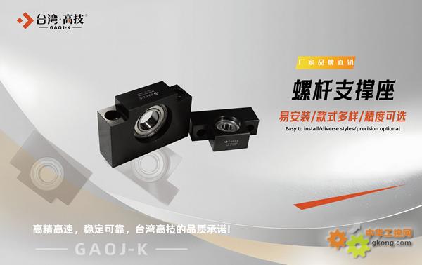

螺杆支撑座主要用于支撑和固定滚珠螺杆,确保在高速或高负载工况下仍能保持稳定运行。作为机械传动系统的核心部件,其设计差异直接影响设备稳定性与加工精度。从方形到圆形、从轻预压到重预压,不同类型支撑座在轴承配置、密封结构及负载能力上存在显著差异。
固定侧与支撑侧的差异:固定端支撑座设计有预压调整垫片和角接触轴承组合,以承受双向的轴向和径向载荷,确保螺杆的刚性定位;而支撑侧通常使用深沟球轴承等只承受径向载荷的轴承,允许螺杆在热胀冷缩时自由伸缩,避免产生弯曲应力。
轴承类型与组合的差异:高刚性、高转速应用的固定端支撑座普遍采用“成对安装的角接触球轴承”,并施加预压;而用于轻载、低速场合的支撑座可能仅使用单个的深沟球轴承或圆锥滚子轴承,其承载能力和刚度相对较低。
密封方式的差异:标准型支撑座多采用接触式唇形密封圈或迷宫式密封,适用于普通车间环境;在粉尘、切削液严重的恶劣工况下,支撑座会设计有多重密封或带气密结构的高性能密封,甚至采用完全密封的壳体,以防止污染物侵入并保护润滑剂。
材质与精度的差异:高精度级支撑座通常采用高强度铸铁或合金钢制造,经过精密加工和热处理,其轴承座孔的同心度、垂直度公差极小;经济型支撑座则可能使用普通铸铁或铸铝,主要满足基本支撑功能,对精度和刚性要求较低。
安装与调整结构的差异:部分支撑座设计有外圆定位止口和安装螺孔,便于在机台上快速对中安装;而一些高端的固定侧支撑座会集成预压调整机构,如隔圈或锁紧螺母,方便在现场精确调整轴承预紧力,以优化系统刚性。
螺杆支撑座的设计差异是根据设备对负载、精度及安装环境的综合考量,轻预压型适用于精密检测仪器,重预压型则支撑高速工具机;方形结构适配平面机构,圆形设计解决悬吊旋转需求。有其他的疑问或者选购需求欢迎联系我们台湾高技传动咨询!
