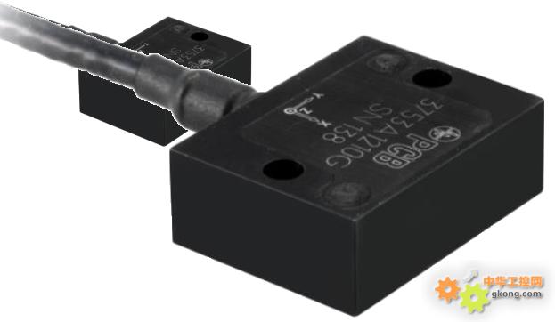

PCB Piezotronics (PCB®)发布新款3753A型三轴变电容VC MEMS加速度计。该产品的设计使其能够在严苛测试环境下保持稳定的性能。这款结构紧凑、螺纹安装的传感器集成了IP67防护等级的电缆,且温度稳定性出色、输入电压范围宽,能够满足各类测量应用的灵活安装需求。 3753A提供扩展VDC输出,其内部电路支持5至32VDC的供电电压,而不影响测量精度。该传感器具有卓越的温度稳定性,其灵敏度温度系数和满量程0g漂移温度系数均为±1%。这些特点有助于在不同环境下保持测量的一致性。该型号传感器的2、5、10、20及40 g等多种量程能够满足各种动态测试的需求。 3753A采用阳极氧化铝外壳,25.4 x 19.1 x 8.9mm(1.0 x 0.75 x 0.35英寸)的小尺寸和仅12克的低重量使其在占用空间小于很多单轴传感器的情况下,还能够实现三轴测量。内部阻尼和坚固的结构使其可承受高达5000 g的冲击,有助于防止传感器在安装和使用过程中因操作不当而受损。结合IP67的防护等级,3753A非常适用于户外及恶劣环境下的测试。3753A 三轴变电容(VC)MEMS加速度计主要特性 内部电压调节设计支持5至32VDC的供电电压;卓越的温度稳定性,灵敏度温度系数和0g漂移温度系数均为±1%;防护等级为IP67,适用于户外环境;内部阻尼设计,耐受5000 g冲击;量程涵盖2至40 g。典型应用 汽车平顺性与道路载荷数据采集(RLDA)飞行模拟与飞行测试桥梁及地基的结构监测轨道车辆乘坐舒适性测量赛车测试
