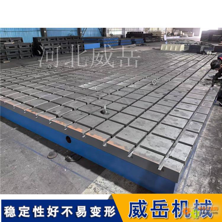

铸铁装配平板是普通铸铁平板的一个细分类型,它的核心区别在于带有T型槽,专门为固定工件和设备而设计。
可以理解成“通用款”和“专用款”的关系。普通铸铁平板是一个大类,包含了检验平板、划线平板、焊接平板等;而装配平板则是专门用于设备装配、调试的,T型槽是它的标志性特征。
具体来说,有以下几点不同:
1. 结构特征:有无T型槽
这是肉眼可见的比较大区别。铸铁装配平板的台面上,布有规则的、上宽下窄的T型槽。这些槽是用来安装T型螺栓、压板等夹具的。而普通铸铁平板的工作面就是一个光滑的平面,没有任何沟槽。
2. 核心功能不同
因为有了T型槽,装配平板的主要功能是固定工件。工人可以用压板穿过T型槽,把发动机、泵体、模具等需要组装的部件牢牢锁在平板上,然后进行敲击、拧紧螺丝、调整等动态操作。
普通平板的核心功能是提供一个精确的基准面。它主要用来放上工件,用百分表、卡尺、方箱等工具,静态地测量工件的平面度、垂直度,或者进行划线。
3. 承载和受力方式不同
装配时,工人常常要敲击、压入零件,这会产生冲击力和振动。因此,装配平板做得更厚重,内部筋板也更密集,就是为了承受这种动态的、局部的重压力。
普通平板则主要承受工件自身的静态重量。如果用它来敲打重物,很容易导致平板变形,失去精度。
4. 精度等级侧重不同
两者都能做到很高的平面度。但普通平板(特别是检验平板)的精度要求通常更“娇贵”,可以达到更高的00级,并且非常怕磕碰。
装配平板虽然也需要一定平面度(常见0级、1级、2级),但它的设计优先级是刚性和耐用性。只要平面度能满足装配公差要求,它的T型槽边缘有点小的磕碰也不影响使用。
总结一下:
选装配平板:如果您需要把工件固定在台面上进行组装、调试、敲击或维修,那就必和须选带T型槽的装配平板。
选普通平板:如果您只是需要一个平整的台面来放工件,进行测量、检测或划线,选普通平板就够了,它更便宜,精度也更容易做高。
简单记忆就是:需要夹住工件干活,用装配平板;需要放上工件测量,用普通平板。
