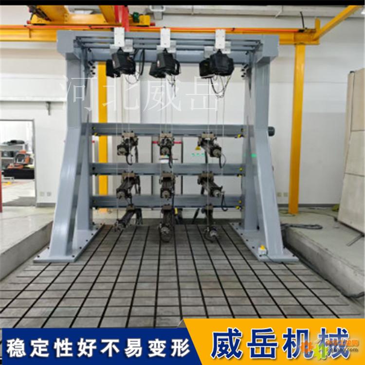

铸铁装配平板是机械制造与维修领域的关键基础工具,主要用于为动力机械、精和密设备的装配、调试及检测提供一个稳定、精和准的平面基准。其显著特征是表面通常带有T型槽,便于用螺栓固定工件或夹具。
1. 材质与制造工艺
主体材质:通常采用高强度灰口铸铁,常见牌号为HT200或HT250。这种材料具有良好的减震性、耐磨性和切削加工性。
硬度标准:工作面的硬度一般控制在HB 170-240之间,能有效抵抗使用过程中的划伤和磨损。
稳定性处理:为确保长期使用不因内应力而变形,铸铁平板在铸造后需进行严格的时效处理,通常包含两次人工时效(高温退火消除铸造应力)和持续的自然时效(通常在1年以上),高精度平台的时效周期可达2-3年。
2. 精度等级与划分
装配平板的精度等级依据国家标准(如JB/T 7974-1999或GB/T 22095-2008)划分为四个等级:0级、1级、2级、3级(0级精度比较高,3级比较低)。
0级与1级:属于精和密级平台。主要用于精和密测量、实验室基准、高精度模具装配及航空航天部件的比较终组装。
2级:属于普通工作级平台。应用比较广泛,适用于常规机械设备的装配、调试、发动机维修及中等精度的划线工作。
3级:属于粗糙级平台。主要用于铆焊、大型粗加工件的组对,或作为不需要高精度基准的临时工作台。
关键精度指标:
主要考核平面度(工作面整体高低偏差)和接触点数(每25mm×25mm正方形内接触点的数量)。0级和1级要求接触点数不少于25点,2级通常不少于20点,3级则不少于12点。
3. 结构与功能特点
工作面:平面度相当,且表面通常带有T型槽。T型槽的作用是用螺栓和压板快速固定待装配的工件、夹具或千斤顶,这是装配平板区别于检验平板的主要特征。
加强筋:平板背面设计有合理的网格状或井字形加强筋,用以增加整体刚性,防止受载后发生永和久变形。
工作面处理:为保留储油和容纳微小杂质的空间,工作面通常采用细刮削工艺(手工刮研或机械刮削)加工,形成均匀的微凹坑,而不是磨削至镜面。
4. 选型建议(基于使用场景)
精和密设备大修或高精度对中:推和荐选择1级精度的平台。材质应选用HT250以上,且要求厂家提供近期(6个月内)的第三方计量检测报告。
车间日常维修与通用部件装配:2级精度完全满足需求。性价比比较高,是大多数机修车间和装配线的主流选择。
焊接、铆接或大型结构件组对:3级精度即可。此时重和点应放在平台的承重能力和尺寸是否满足工件摆放需求上。
5. 使用与维护要点
支撑安装:平板应放置在专用的可调垫铁或地脚螺栓上,并调整水平。对于大型平台,需使用水平仪校准后,再灌注水泥砂浆固定。
防锈保护:使用完毕后应立即清理铁屑和污物,并涂抹防锈油(如机油或专用的工业防锈油),然后用苫布覆盖。铸铁材料在潮湿环境中相当易生锈。
禁止操作:严禁在平台上进行锤击、矫正或切割等冲击性操作。如必和须进行,需在工件下垫放厚实的木板或橡胶板,防止和损伤工作面。
