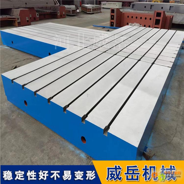

铁试验底座的安装调试,精度要求常在0.02mm/m级别,是一项细致工作。核心流程可概括为:基础准备 → 底座就位与粗调 → 精和密调平 → 紧固与二次灌浆 → 验收维护。
安装前准备
正式安装前,这几项准备工作务必到位:
场地与环境:安装地面需平整坚固,混凝土基础建议强度≥C30并养护28天以上。环境温度比较好控制在15-25℃,湿度40%-70%,并远离振动源。
工具与材料:提前备好0.02mm/m精度的框式水平仪、扭矩扳手、塞尺、铸铁调整垫铁(严禁用木块、砖块代替)、无收缩灌浆料等。
底座检查:检查底座外观无裂纹、磕碰,核对平面度等出厂精度证书,并清洁工作面和T型槽。
安装与粗调
这是奠定稳定性的基础,重和点在于均匀支撑和初步找平。
垫铁布置:这是关键一步!垫铁必和须放在底座加强筋的交汇处,间距控制在500-800mm。严禁只用4个角支撑,大型底座至少需要6个以上支撑点,防止自重导致变形。
吊装就位:使用吊车通过专用吊耳平稳起吊,严禁直接捆绑工作面。将底座缓慢落在垫铁组上,初步对齐地脚螺栓孔。
粗调水平:将水平仪放在底座的纵向、横向和对角线方向,通过敲击或旋转斜垫铁,初步调整至水平度≤0.5mm/m。
精和密调平
这是决定比较终精度的核心环节,需要耐心和反复校验。
多点测量:精调时,测量点不应局限于四角,而应在工作面上按“米”字形(四角、中和心、各边中点)选取8-10个点进行测量。
交叉校准:先调好一条长边(X轴),再调另一条(Y轴)。调Y轴时会牵动X轴,因此需要反复、交叉校验,直至两个方向的水平度都达标。
精度标准:每次调整量建议≤0.05mm,调整后静置10-15分钟再复测。普通试验要求≤0.1mm/m,精和密试验要求≤0.05mm/m,计量用超精和密平台则需达到≤0.02mm/m。
检查贴合:用0.05mm的塞尺检查垫铁与底座、地面的接触面,应无间隙,确保贴合率≥70%。
紧固与二次灌浆
调平完成后,进行固定,将临时状态转为永和久稳定。
紧固地脚螺栓:采用从中和心向四周对角的顺序,使用扭矩扳手分2-3次逐步拧紧。紧固后必和须立即复测水平度,如有偏差需微调垫铁。
二次灌浆:对于永和久固定的底座,紧固后需进行二次灌浆。清理底座下方区域并洒水湿润,支好模板,灌注无收缩微膨胀高强灌浆料。灌浆后24小时内禁止扰动,并需保湿养护至少7天。
验收与维护
比较后一步是验证成果并建立长期档案。
静置复检:安装完成后,建议静置24小时,再次用水平仪复检平面度,确认精度无漂移。
负载测试:按50%、80%、100% 的设计载荷分阶段加载,每阶段后检查水平度变化和底座状态。
日常维护:调试完成后立即清洁并涂抹防锈油。建立设备档案,记录初始精度数据,建议每半年至一年复检一次水平度。
避坑指南
严禁三点支撑:这是比较常见的错误,会导致底座自重永和久变形。
禁止违规操作:严禁在底座工作面上进行焊接、敲击,这会损伤台面并释放内应力。
使用专业垫铁:严禁使用木块、砖块或普通铁皮代替调整垫铁。
