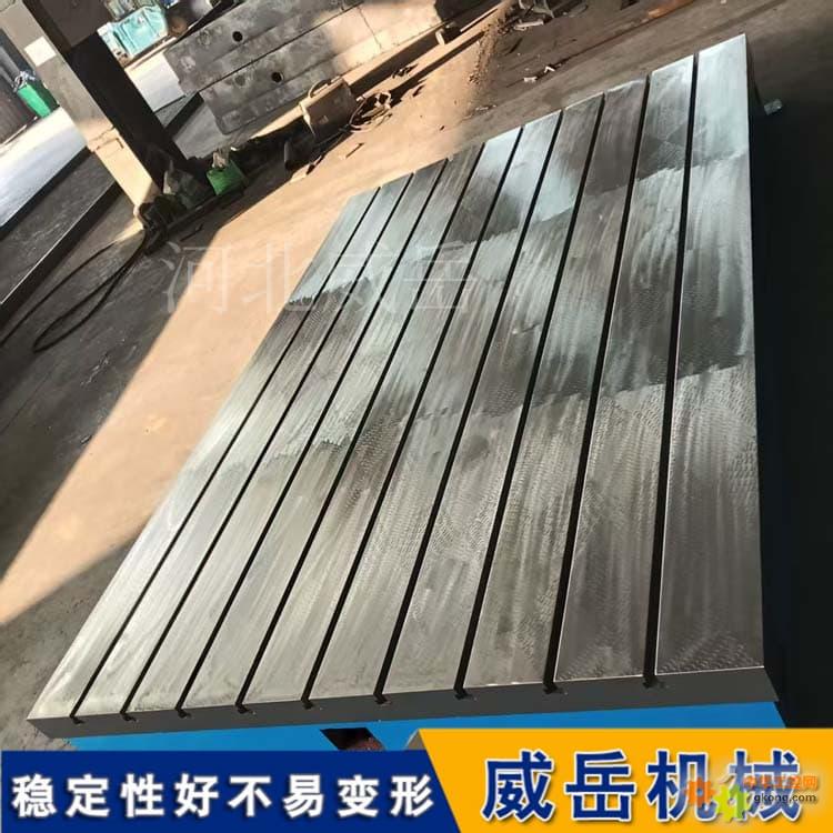

铸铁测试平板(检验平台)是精和密测量基准,它的防锈蚀,核心在于两点:一是每次用完后及时清洁并涂覆防锈油,二是为它创造一个干燥、洁净的存放环境。
一、日常清洁防锈(基础)
每次使用完毕,彻和底清理工作台面、T 型槽、螺孔内铁屑、粉尘、切削液、油污,杜绝酸性、碱性残留腐蚀铸铁基体。
选用干净棉布、软毛刷清理,禁止钢丝刷、砂纸等硬质工具划伤加工面,避免破损加速生锈。
保持使用环境干燥,及时擦干台面水渍、冷凝水。
二、油品防护防锈(常用)
短期防锈(日常存放)
擦拭干燥后,在工作面均匀涂抹一层薄层防锈油、机械油、变压器油,薄涂不积油,避免粘灰。
中长期防锈(停产、闲置)
使用铸铁专用封存防锈油、脱水防锈油,渗透封闭铸铁毛细孔,隔绝空气氧化。
边角、T 型槽、螺纹孔等死角重和点补涂,防止缝隙优先锈蚀。
三、隔离密封防锈(防潮关键)
涂油完成后,覆盖防锈纸、防潮膜、防尘布整体包裹,隔绝湿气、灰尘、腐蚀性空气。
长期不用的平板,可外加防护罩密封,减少空气流通,降低氧化速度。
仓库 / 车间地面避免返潮,不可直接落地放置,依靠垫铁架空,防止地面潮气侵蚀底部。
四、环境管控防锈(源头预防)
控制车间温湿度,避免高湿、结露环境,相对湿度尽量控制在 60% 以内。
远离酸碱液体、冷却水、雾气、焊接烟气、腐蚀性气体(酸洗、电镀区域)。
避免室外存放、阳光暴晒、雨水淋溅,温差过大易产生凝水生锈。
五、辅助防锈措施
密闭存放区域放置干燥剂、除湿剂,吸收空气中水分。
定期巡检,每周检查漆面、加工面,发现轻微锈点及时用除锈膏轻柔去除,补涂防锈油。
非加工侧面底座可涂刷防锈漆、环氧底漆,做长效防腐防护。
六、禁止错误操作
禁止台面长期裸露暴露、带水存放;
禁止用废机油、劣质杂油涂抹,杂质多易氧化结块,反而加速锈蚀;
禁止残留切削液、乳化液长时间附着台面。
七丶铸铁测试平板的防锈时长一般多久(分工况、标准数值)
1.普通薄层防锈油(车间日常涂抹)
室内正常干燥环境、定期防尘
防锈期:15~30 天
潮湿车间、多水雾 / 切削液环境
防锈期:7~15 天
2.脱水防锈油 / 机床专用防锈油(薄涂封存)
干净干燥 + 单面覆膜遮盖
防锈期:2~3 个月
3.重型封存防锈油 + 防锈纸 + 防尘罩全套密封
车间室内、无腐蚀、控湿
防锈期:6~12 个月
4.出厂原装封存(厂家标准包装)
防锈油 + 防锈膜 + 防潮包装 + 木箱密封
标准防锈质保:12 个月
5.补充关键说明
铸铁材质疏松、易吸潮结露,湿度越高防锈期直接减半;
台面残留铁屑、乳化液、水渍,会直接大幅缩短防锈时间;
长期不用建议:每 1~2 个月补涂一次防锈油,稳定防锈。
